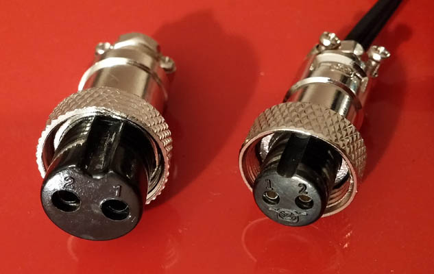

Chtěl bych se zeptat, kde sehnat napájecí konektor.
Běžná mikrofonní zástrčka (na obrázku vlevo), která je doporučována v tomto vlákně na 3 stránce má větší průměr (jinak vypadá identicky) a tu správnou (na obrázku vpravo) se mi nikde nepodařilo sehnat.

Tu větší nezahazovat, hodí se totiž na EQ-8 (až se bude dělat upgrade)

Divím se, že se doposud nikdo z AF neozval. Já také sháním tu koncovku na kabel. Zatím jsem na českém internetu narazil vždy jen na tu větší mikrofonní. Na ebay.com jsem dnes objevil tu menší. Mají ji označenou jako GX12 a podle výkresu výrobce je to ta správná. Podle popisu se jedná o koncovku používanou v letectví. Cena vychází na cca 30 Kč/ks a doprava je zdarma. Jen dodací lhůta bude cca 3 - 4 týdny lodí z Číny. Ještě zkusím projít znovu některé specializované obchody, když už vím co přesně hledat.JP píše:Chtěl bych se zeptat, kde sehnat napájecí konektor.

Čo som pozeral stránky tme.eu, tak sú dva typy týchto konektorov
- jeden má označenie MINI, v datasheete nie je priamo uvedený rozmer, ale podľa priemeru tela zástrčky by to mal byť ten s priemerom 9 mm
- druhý je bez označenia MINI, v datasheete má uvedený aj rozmer tej plastovej časti a to 12,7 mm
