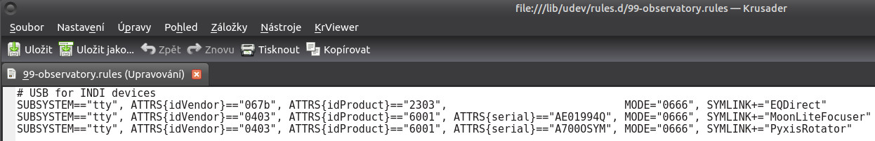

Proc to jednou funguje a pak ne, aneb za svou blbost si muzu sam.
Oprava chyby v definici SYMLINKu
V souboru "/lib/udev/rules.d/99-observatory.rules" jsem mel chybu a tu jsem zde (samozrejme nechtic) uvedl. Docela jsem se s tim natrapil nez jsem zjistil proc mam problemy se SYMLINKem. Kdyz nedoslo k odpojeni a opetovnemu pripojeni, vse fungovalo jak ma. Pokud jsem ale odpojil a znovu pripojil zarizeni do USB, SYMLINK uz nefungoval. Nastaveni pripojeni pres /dev/ttyUSBx samozrejme fungovalo. Tim jsem ale ztratil komfort, ktery mi SYMLINK nabizi.
V souboru jsem mel spatne uvedene
Kód: Vybrat vše
SUBSYSTEMS=="usb", ...
Po odpojeni a pripojeni pak uz nebyl odkaz na "/dev/ttyUSBx" ale na "/bus/usb/001/014/"
Chybu jsem opravil
Kód: Vybrat vše
SUBSYSTEM=="tty", ...
Po odpojeni a pripojeni pak uz je spravny odkaz na "/dev/ttyUSBx"
Pro pripadne zvedavce (nebo zvidavce ;-)) zde uvadim jak vypada ma definice
