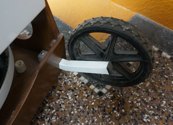

Je to jednodušší, než si myslíš. Držák na kolečka i držadla jsou z jaklu 25x25/2 a jsou zasunuty do cca 5cm dlouhého jaklu 30x30/2 , který je přšroubovaný k boxu a končí dorazem (trochu z něho je vidět uvnitř)

No na tvem dobsonu to vypada velmi jednoduse a funkcne, princip je jasnej hned na první pohled. Nejak me ale nenapada, jak to naroubovat na tu sky watcherovskou zakladnu, která je hodne clenita a ty jeji bocnice jsou chycene jen nabytkarskym sroubenim ( 2 srouby)..jedine me napada chytit to nejak na tu horni desku zakladny..

No vsak rikam, ze to vymyslim nejak vysouvaci, od tebe si "vypucim" tu ctvercovou trubku, kterou tam nejak chytnu, na tu horni plochu zakladny.Do nich se budou nasouvat mensi trubky s koleckama, akorat je asi budu zajistovat nejakym kolikem/sroubem.
A to same s madlama, ktere budou na bocich..ty musi byt taky odnimatelny, protoze by nejen pri pozorovani prekazely nejvic, ale hlavne nasledne pri uskladneni..

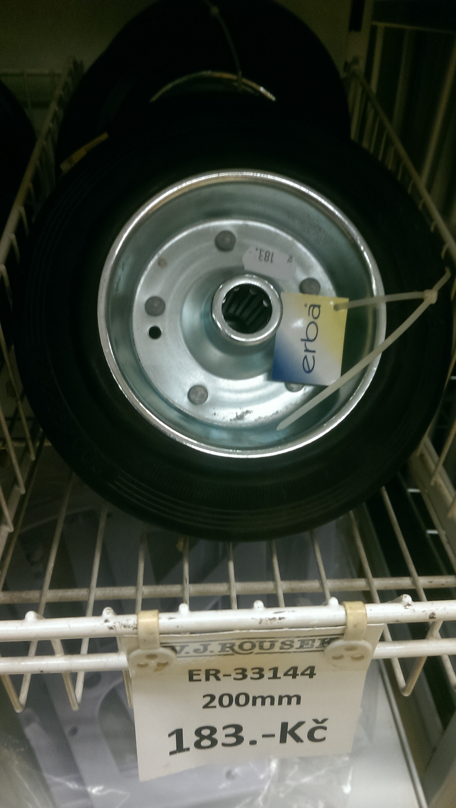

Tak kolecka uz jsem sehnal, pevna s loziskama 20cm (nosnost 200kg)..

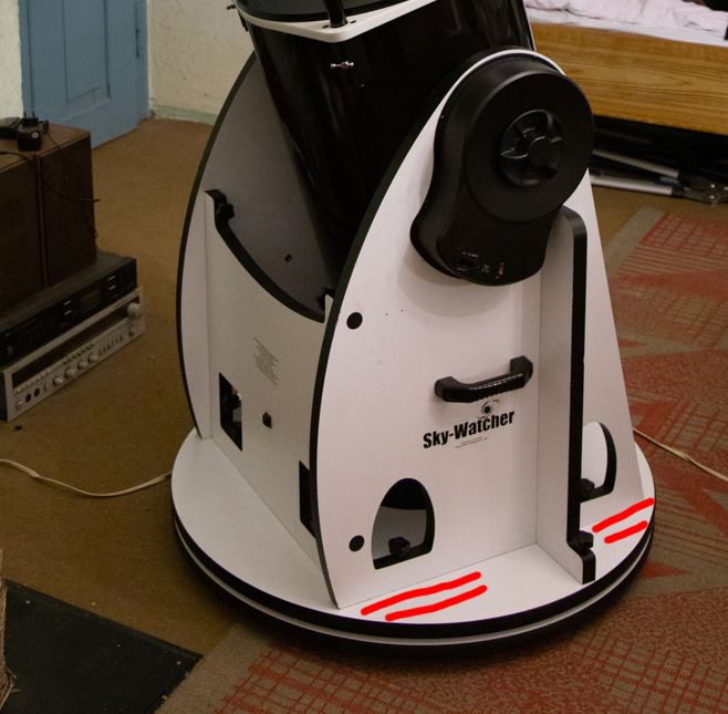

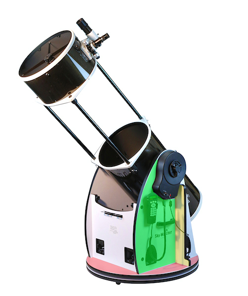

Mam ale tedka dotaz ohledne toho, zda je technicky vubec mozne to pouzit na ten SW sokl, ktery je dohromady jen na par mistech sesroubovany par sroubama..mam strach, ze pokud by se cela konstrukce opirala o kolecka prichycene k vrchni strane zakladny ( cervena), nehrozi, ze se bud zakladna nebo kolecka vylomi? Tloustka te horni casti zakladny a i bocnic soklu je 2,5cm. Mam pocit, ze nejvic pevny by to bylo cely chytit na ty bocnice (zelena), protoze ty nesou nejvic vahy a maji i madla, tzn, ze jsou urcene k tomu to cele nest. Asi bych musel nekde v tech zlutejch podperach vyriznout ctvrcovy diry, aby ty madla sly skrz na skrz a mohly byt uchyceny na delsi vzdalenosti a dochazelo tak k mensimu namahani. Taky premejslim, jak to chytit do ty drevotrisky soklu, to by chtelo asi sroubama uplne skrz a na konci podlozka s matkou.

Tak, jak to mají oni, je největší šance odtrhnout boky od základny. Obojí bych přidělal za spodek, v horším případě obojí za vršek .

kolecka jsem jeste nekoupil, jen jsem byl omrknout teren a tyhle vypadaly nejpouzitelnejc. Ale jsou jen tak jak je to videt na obr. Kolecko, bez osy..
No mam prave strach, aby se to cely nerozlamalo, kdyz to k tem bocnicim pridelam..neco jineho je kdyz to clovek postavi a vlastne s tim nehejbe a neco jineho je kdyz je to namahany gravitaci a drncanim, pokud se to prevazi na takovymto udelatku..
a kdyby se to pridelalo uplne dolu, neni zase tou vahou namahana stredova osa zakladny (jakoby AZ). Podle me by bylo nejlepsi na tu cervenou zakladnu ( tu horni) tu spodni obruc to unese snadno..a nebo to cele jeste spevnit nejakyma L AL profilama, aby to nedrzely jen ty srouby, vzdycky 2 na kazde bocnici
Re: Dobson Flex tube 14 a 16
Napsal: 19. 07. 2019, 15:23
Myslím, že máš zbytečný strach.Jediným slabým místem je spoj bočnic se základnou, proto bych to neupevňoval střídavě. Udělej to co nejjednodušeji, vždyť to není žádná extra váha. Nic bych nevyztužoval . Jen jsem nepochopil u toho SW průměr té základny, když se to stejně točí na talíři o průměru nějakých 40cm a stímhle neprojdeš ani 90cm dveřmi.A stačí základna max 60 cm .
