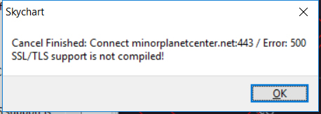

nema nekdo tip, jak dostat aktualni data o kometach do CDC..potrebuju stahnout MPC file..u asteroidu nebyl problem, ale u komet to hodi tenhle error:
predpokladam, ze je to tou cestou a je potreba tam dostat to "s"ko za http, ale kde to tam zmenim?
Diky

V CdC som zatiaľ nemenil nič a data mi to sťahuje. Mám verziu 3.11-svn-3275, tá je z roku 2016.
Nastavuje sa to v setup/internet, alebo nastaviť/internet, ja tam mám ešte stále http:

od nosuh
No ja to tedka zkusil na velkym kompu doma, a tom to stahlo taky v pohode..doma mam v.04, win 7 Pro 64b, ten error to hazi na win 10 64b, a CDC v04.0.
