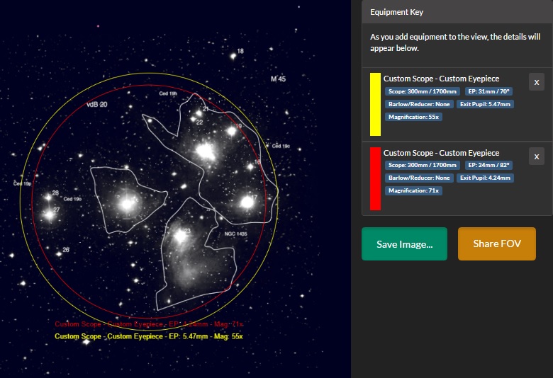

Dansemacabre
Příspěvky: 1628
Bydliště: Konstantinovy Lázně
Re: Jaký koupit okulár?
#898
Příspěvek od Dansemacabre »
Pár týdnů zpátky se tady tohle téma nakouslo, ale potřeboval bych to asi ještě dovysvětlit:
pokud porovnám dva okuláry, konkrétně ES 24mm/82° a Hyperion 31mm/70°(a čistě teoreticky třeba i 20mm/100°), tak dostanu hodně podobné zorné pole, ovšem s různým zvětšením. Budou mít i podobně světlé pozadí, nebo to s velikosti "výřezu oblohy" nesouvisí?
Řeším to, protože jsem ještě stále definitivně nerozseknul, který z těch dvou 2" okulárů vzít spíš pro "přehlídkové" zvětšení a velké objekty do f/5,7 newtona, aby to bylo použitelné i pro středně zasviněnou příměstskou oblohu. Výběr okulárů jsem zúžil už jen na tyhle dva (už trochu "lepší", ale zároveň stále cenově dostupné). Ve prospěch ES mluví lépe korigované pole až ke krajům, ve prospěch Hyperionu cena a to, že obchod je hned za rohem. (Snad bude u krajů opticky lepší než 24mm brácha)

Dansemacabre píše: pokud porovnám dva okuláry, konkrétně ES 24mm/82° a Hyperion 31mm/70°, tak dostanu hodně podobné zorné pole, ovšem s různým zvětšením. Budou mít i podobně světlé pozadí, nebo to s velikosti "výřezu oblohy" nesouvisí?
Ze zorným polem absolutně nesouvisí jasnost pozadí. Ta je závislá v konkrétním případě pouze na velikosti výstupní pupily ( resp. její ploše). Takže větší pupila - jasnější pozadí. To je také důvod, proč se používají někdy větší zvětšení = menší průměr výstupní pupily.
Jinak si myslím, že pupila 5,5 mm je v našich podmínkách i na velmi dobré obloze už moc, pokud tedy nejsou použity mlhovinové filtry.

MilAN píše:myslím, že pupila 5,5 mm je v našich podmínkách i na velmi dobré obloze už moc
- tohle bude asi zásadní. Když k tomu přičtu i optické vlastnosti, tak ES nebo Meade 24mm/82° válcuje 31mm Aspheric Hipíka ve všem mimo ceny.
