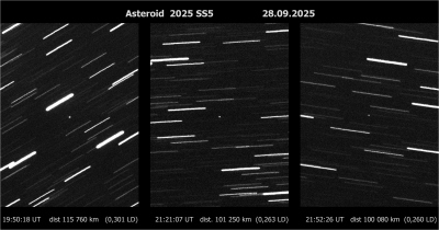

Problém je, že se to celé jede na slepo a na jednotlivých snímcích není asteroid vidět. A ta díra se musí pro konečný snímek udělat vyhozením těch správných snímků, kde by se nějaká stopa hvězdy dostala přes asteroid, který začíná být vidět teprve po složení , opět na slepo, 3 dílčích snímků.
Bylo potřeba vyhodit 5 dílčích snímků, aby se nepřekryl asteroid stopou hvězdy
Příspěvky: 25463
Re: Blízkozemní asteroidy
#888
Hodně blízkozemní( 100 080km ~ 0.260 LD), hodně rychlý (16,6°/hod) a hodně malý ( D= 9m). Alespoň jasnost byla přiměřená ( 14,5 - 15,2mag)
asteroid 2025 SS5

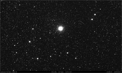

Tak tady je jeden blízkozemní asteroid 152 664 se 14. mag, velký přes 400m a prolétající otevřenou hvězdokupou Mel 20 s jasnou hvězdou Mirfak . K jeho focení stačí jen poloha a pointace na hvězdy. Čili označit v PC planetáriu, začít fotit a jít spát :)
Jasných a velkých blízkozemních asteroidů se během roku zase tolik ale nevyskytuje.
