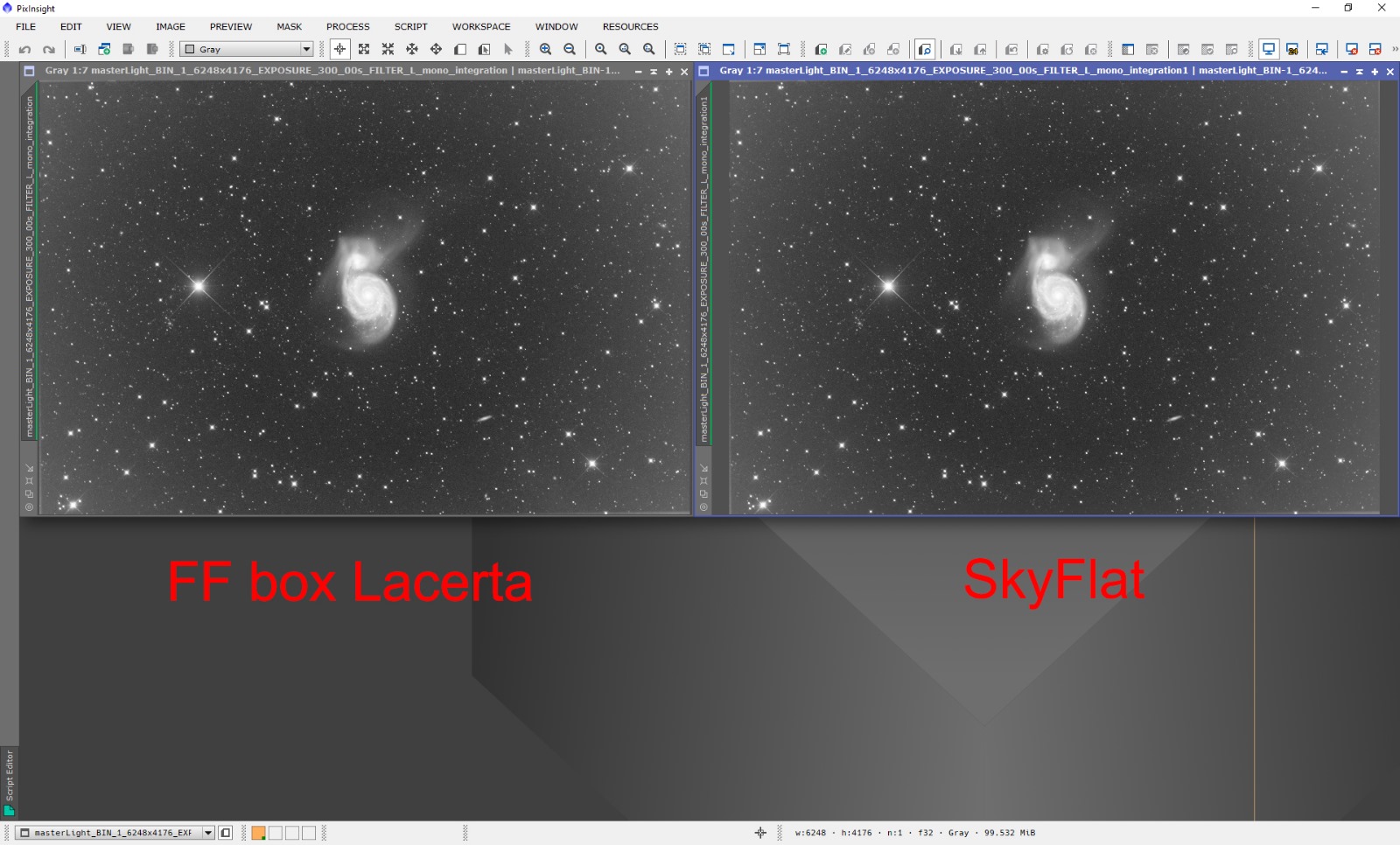

Řeším tedka v podstate neustale rovnez problem s FF snimky a kalibraci - mam mirne prekalibrovany rohy..nastaveni kamery u Lightu i FF mam stejny..zkousel jsem jak FF box( s i bez rosnice), tak i skyflat, pouzito vzdy odpovidajici DF a Dark FF snimky, biasy u CMOS kamer nefotim...Vysledek je vzdy podobny temto dvema..mam podezreni, ze to dela Mesic, jak sviti na rosnici, byt treba v 1. ctvrti..ale jiste to nevim, protoze pak jsem fotil snimek M101, taky pri mesici a ten vysel celkem dobre, fakt uz nevim kde je zakopanej pes..newton 250mm f4, ASI 2600MM Pro..
Nebo to spatne kalibruju pres ten WBPP, ale nevim, kde co bych mel delat jinak..

srovnani FF a skyflatu

Taky to tak někdy mívám. Zatím to vypadá, že se to nikomu dalšímu nestává a zkušení tvrdošíjně mlčí. Asi nemaj zájem odpovídat.

Možno nesedí dark frame, na koľko bola kamera chladená a boli darky fotené pri izbovej teplote alebo vonku pri cca rovnakej ako lighty? Raz sa mi stalo že boli rohy prekorigované keď som fotil -10 stupňové darky pri izbovej teplote a výkon chladenia bol na 90-100%. Ideálne ak bude max. výkon 60-70%. Prípadne ešte skúsiť nafotiť flaty a dark flaty niekoľko sekundové namiesto tých 0,14s.
