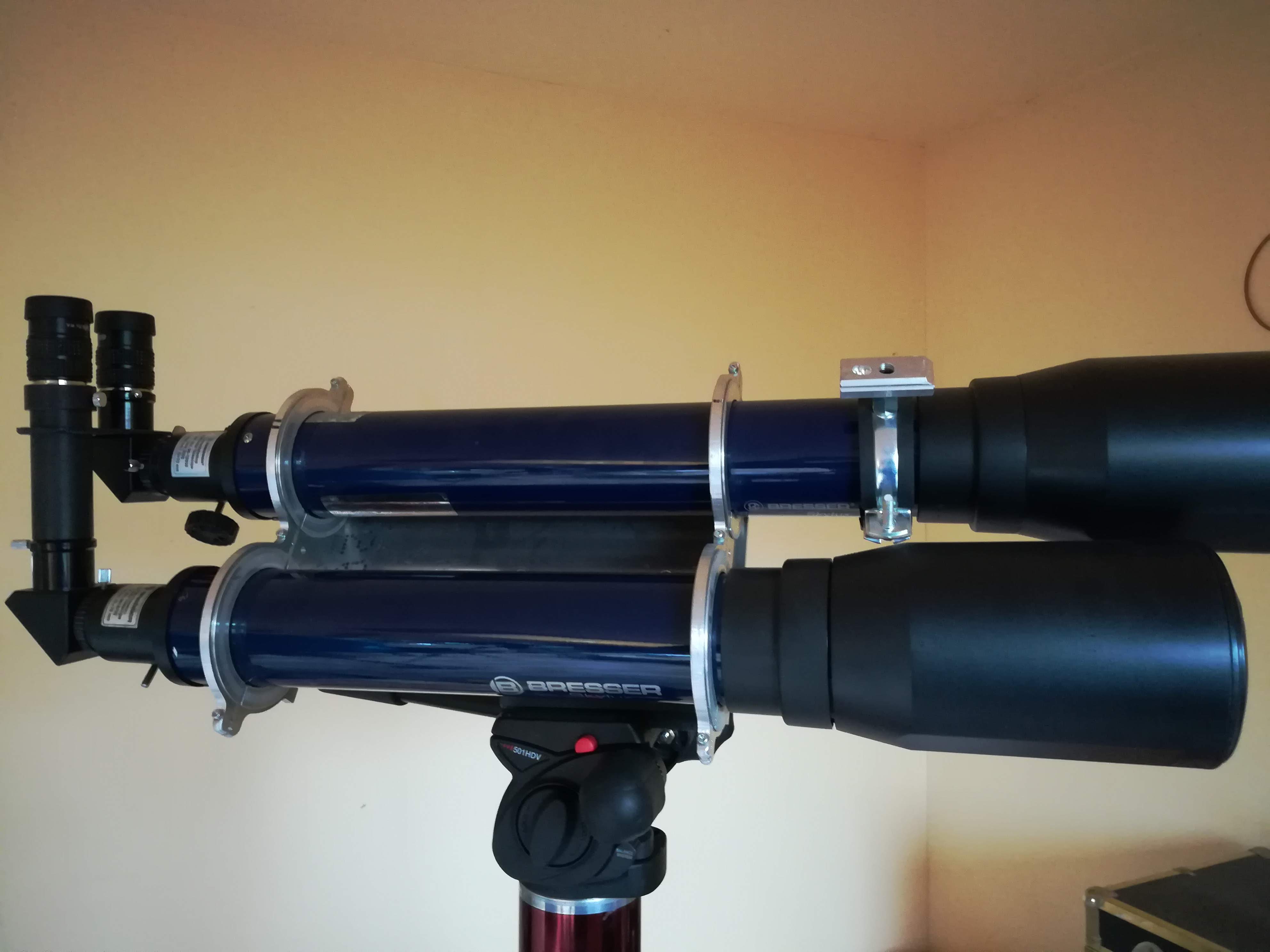

Dalekohledy na foto jsou 120/1000. Klec pro dalekohledy je zámečnická práce - tedy žádná složitost. Koincidenci lze při pozorování seřídit v libovolné poloze dalekohledu (točítka pro seřízení jsou vidět). Oční rozestup lze měnit posunem jednoho tubusu. Amatérská stavba vhodná je pro toho, kdo má jeden dalekohled a chce binokulár. Sežene druhý a může stavět.

Binokulár 200/1200 jsem postavil v roce 2010. Chtěl jsem postavit větší zrcadlový binokulár a použít na stavbu tovární dalekohledy s co nejmenšími úpravami. Vymyslel jsem soustavu s jedním upraveným dalekohledem. Dalekohledy se dají k sobě tak, aby mezi okulárovými výtahy byla vzdálenost očního rozestupu. Spodní výtah je vysunutý dopředu oproti hornímu, aby pozorování bylo pohodlné. Úprava horního tubusu je ta, že původní okulárový výtah nahradíme „speciálním výtahem s 2 předřazenými zrcátky“. Lze měnit v malém rozmezí oční rozestup. Koincidenci lze seřídit i při pozorování v libovolné poloze dalekohledu. Tak nahoře 4 odrazy, dole 2. Pohoda při pozorování - vše v sedě. Milan

Ano, děkuju za vysvětlení, to je skvělé řešení. Kdysi jsem vyrobil s kamarádem dvojitý refraktor a vyřešili jsme to jedním odrazem na jednom tubusu třemi na tom druhém. Mělo to své výhody i nevýhody, výhody ale z mého pohledu převažovali. Ten systém, kdy se dalekohledy dají úhlopříčně nad sebe, sice přinese vyhody v tom, že na každém tubusu je jen jeden odraz, ale konstrukčně je to při daném průměru objektivů hrozně velká krabice.

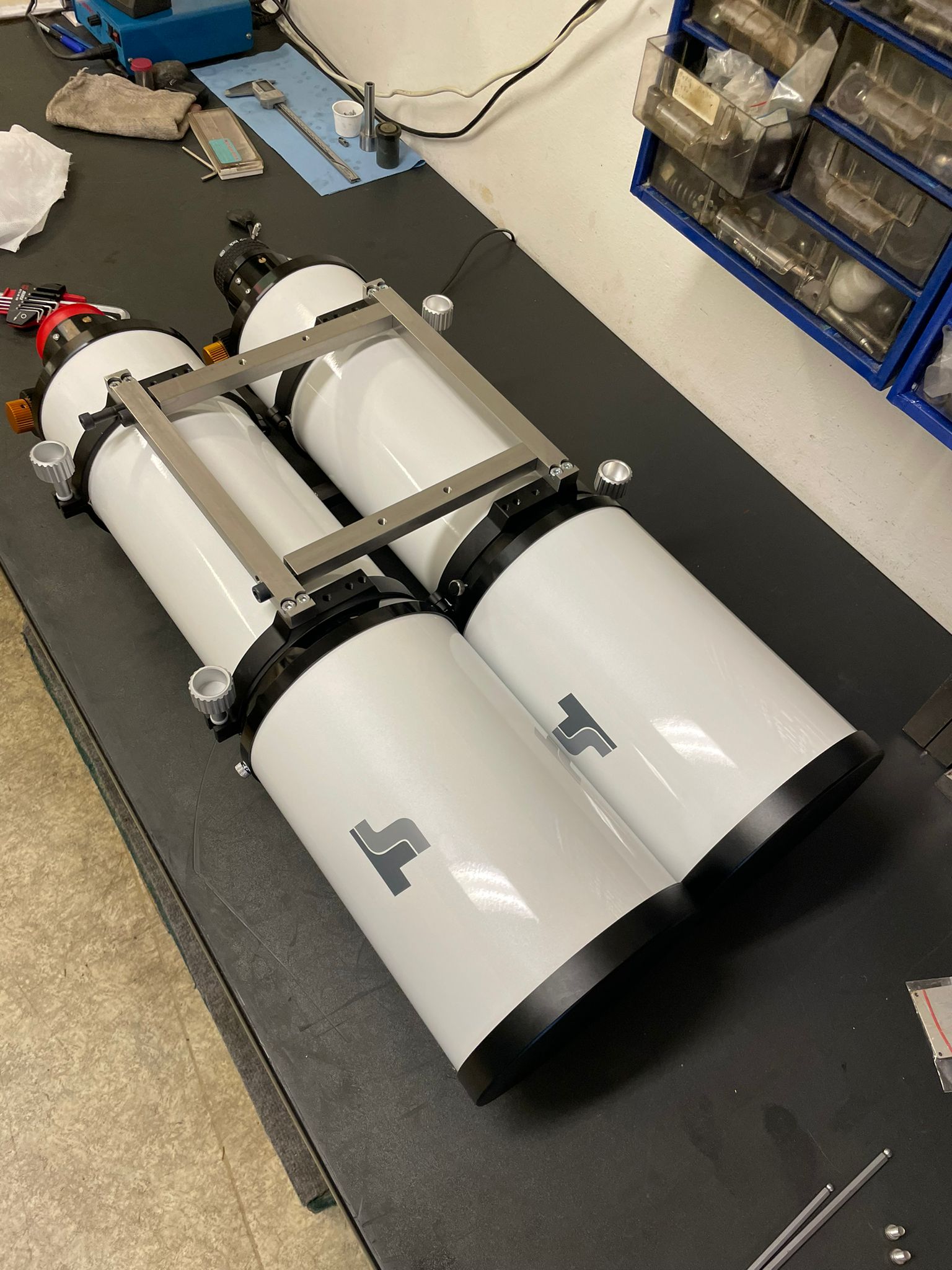

Kravinky, blbinky, ale naváděné bino 152 f5.9 na rozšiřované vidli Meade LX200 je už skoro hotové. Malá ochutnávka ....

a není řešeno posunem
...pohled bude věřím neskutečný
