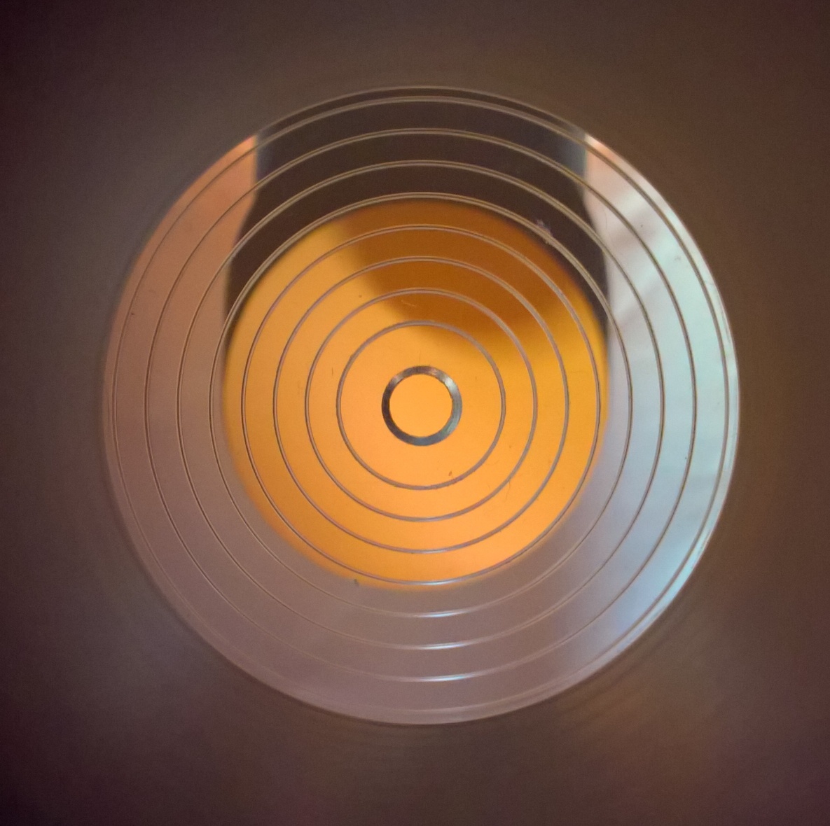

Opäť kolimujem, nie laserom ale Concentrom, ale neviem sa dostať cez "prvý" krok. Píše sa že mám dať sekundár do stredu, ale nedarí sa "viď obrázok". Môže to byť nesúmerne nalepených sekundárom?

Začal som riadne točiť zo štelovacím šróbmi na sekundári a už to začína vyzerať rozumnejšie. Nezdalo sa mi že by Martin vyosene nalepil sekundár, ešte poštelujem a dodám foto na prípadný názor.

Poprosil by som radu či dobre postupujem. Na fotke je vidieť ako to mám nastavené + predbežný výsledok kolimácie. Zdá sa to byť lepšie, ale neviem posúdiť, keď som to ešte nerobil. Stále sa mi zdá že je sekundár elipsa.

Vie niekto poradiť či je ok, prípadne čo ešte treba poštelovať. Sekundár sa zdá byž stále elipsa, nedarí sa mi z neho spraviť kruh. Okom to v Concentri nie je tak dobre vidieť ako na fotke z mobilu. Dopracovávam sa k správnej kolimácii, alebo som úplne mimo?

No ona ta pokovená část sekundáru taky vůbec nemusí být elipsa s poměrem stran 1:odmocina(2), jak by mělo být. Protože je tam sražená faseta, a nemusí být všude sražená pod stejným úhlem. Takež průmět odrazné plochy prostě není kružnice, ale mírná elipsa.
Já nechápu, k čemu tahle metoda má vést. Pro mě byl vždycky postačující laser, případně CatsEye a případně přesné dokolimování na hvězdu.
Symetrie sekundáru nemá vliv na kolimaci, zkolimovat jde i s posunutě nalepeným sekundárem, i v jiném úhlu než 90°
Tak jak to je to už nech, líp to neuděláš, a nalepené to mám kupodivu velmi slušně, asi i dokonce se správným offsetem. Je to skoro kruhové, zbytek jde už asi na vrub té nerovnoměrné fasetě.
