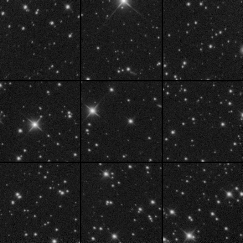

Pokud se nekolimuje se vším , jak je to sestaveno , tak je to na prd, to sem si ověřil . Kolimace jen ve výtahu byla dobrá a jak sem tam dal korektor s kamerou , tak to bylo jinde a to teď mám vytěsněno na setiny a šroubení .Jak sem psal ani po převozu se to nezmění , tak asi pevnost a tuhost výtahu či tubusu je dobrá ,ne?
Díky tomu jsem přišel na to , že korektor Explore 2" má docela velké zbytkové sklenutí . Střed zaostřen a 2pix FWHM rohy pak dostředné čárky . Pro opravu to vyžaduje přeostření dopředu o cca 0,025mm , ale pak na ose nejsou 2pix a ale 3-3,5. :(
Jsou to moje zkušenosti . Nikomu to nevnucuji a ani nekritizuji postupy , jen ukazuji jak sem to řešil já . Vypadá to , že si tím musí projít každý - metodou pokus omyl :?: .
Pokus : zkolimováno- pak povolit díl který je sešroubován o 1mm ( případně víc) a podívat se jak se odklonil paprsek na zrcadle. To též pak provést při focení v zenitu . Z toho se dá usoudit co to potřebuje , jak se zdeformovaly hvězdy a jak byly předtím .
