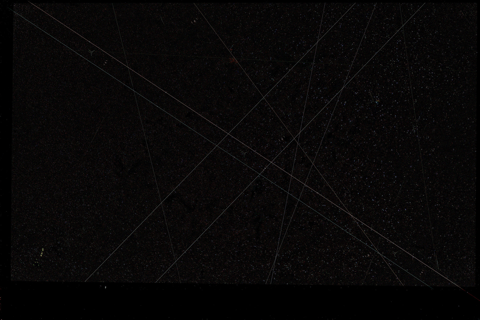

Ahoj v Pixi imageintegration jsou doporucene hodnoty linear fit higt 2,5 kdyz jsem je nechal tak Rejection dopadl download/file.php?mode=view&id=9032ejection

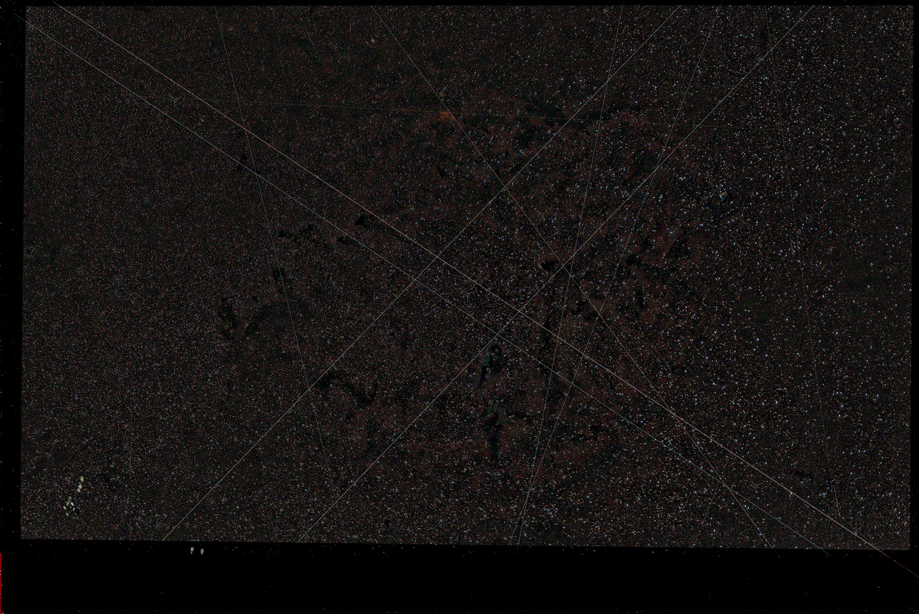

Nakonec jsem hodnoty zvysil na 9.5 aby tam nezustalo tolik mlhoviny, download/file.php?mode=view&id=9033
jak je spravne? v tutorialech se pise jen o snizovani hodnot kdyz zustanou trasy letadel.
Diky

Tahle vysoká hodnota rejection high - 9.5 sigma znamená, že je něco špatně. Celá sada snímku musí být statisticky značně nekonzistentní, jinak není možné aby mlhoviny v odpovídajících si místech měly rozptyl okolo 9 sigma.
Fotil jsi ve více nocích ?
Máš zapnutou normalizaci snímků (nejlépe asi aditive with scaling) ?
Prohlédl sis celou sadu snímků očima, jak vypadají ?

U ostatních algoritmů default hodnoty jsou asi OK, ale u linear fit je to třeba zvýšit. Ono záleží asi na datech - já používám 5-7. Odstranit se nesmí šum - pouze trasy letadel, družic a hotpixely.

No právě u linear fit sigma clipping bych očekával, že ten interval můžeš naopak zúžit, protože se sigma uvažuje nikoli od průměru, ale od přímky proložené podle velikosti seřazenými hodnotami konkrétnímu místu příslušných pixelů.
Viz: http://pixinsight.com/doc/tools/ImageIn ... ation.html
Ve čtvrtině až třetině stránky odshora.
