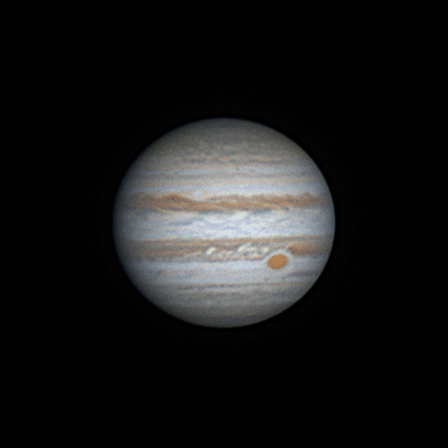

Zkusil jsem ještě fotku z jednoho videa z 27.2.2026. Jako pokus vyvoláno v drizzle 3 a následně zmenšeno na 50% - voz Astrofotky:
je to z mého pohledu velice mírně vytaženo. Koncem února a začtkem března jsem natočil v několika dnech více jak půl tera videí a teď se tím probírám, abych se poučil...
K diskuzi výše: mono versus RGB z hlediska rozlišení je myslím odvislé od "dostatečného" owersamplingu. Dnes jsou běžné čipy s 2,4 um takže určitě není problém. Já pužil ASI183 právě s touto velikostí pixelu. Jelikož jsem opravil filtrové kolo, zkusím dělalt barvu s RGB filtry. Asi už se nevrátím k ASI224. Ideální by asi byla ASI585, ale to je další investice...
Určitě důležity moment je délka expozice videa. Chris Go při svém C14 a barlowu (nevím zda 1,5 nebo 2x) dělá expozice 30 sec. Takže díky podobné sestavě zkusím také zkrátit (z 60 na 30 sec). A samozřejmě jednotlivá expozice - dělal jsem 5 nebo 6 ms. Možná, že bude lepší prodloužit expozici a snížit gain s výsledným menším šumem.
