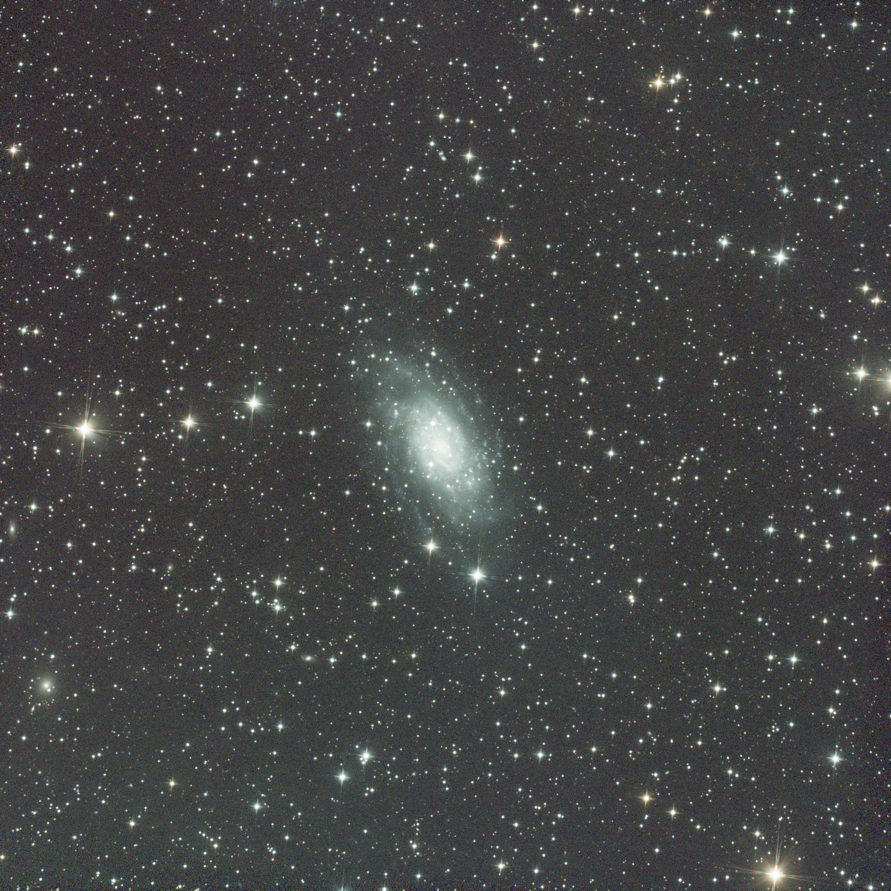

Čo mohlo spôsobiť rozdvojenie difkračných čiar? Na jednotlivých subraframoch ich nevidno, iba na výslednom integrovanom snímku. Mám podozrenie, že difrakčné čiary sa posunuly po meridian flippingu. Mám SW Quattro 6 s vymeneným pavúkom od Backyard universe. Ten je pevne upevnený, takisto aj sekundárne zrkadlo.
Fotka pred meridian flippingom:
Fotka po meridian flippingu:
Po integrácii:
Možnosť nezaostrenia a rozkolimovania by som vylúčil, to by boli rozdelené difrakčné čiary na všetkých subframoch.

Pokud je dalekohled umístěný na montáži s kónickou chybou, dojde po proložení ke zdvojení difrakčních křížů.

Napsal: 01. 03. 2024, 08:14
od hades
Nemůže se nějak pohnout zrcadlo po proložení? Jak moc natěsno ho máš?
Napsal: 01. 03. 2024, 09:35
od borg
Primárne zkradlo som nevyberal. Iba sekundárne, keď som menil pavúk. Ale zdá sa mi, že som ho priskrutkoval na pevno a navyše je istené proti pohybu kolimačnými skrutkami. Ale pre istotu ešte pozriem, či tam nie je vôla.
od astrolama
Hadesi, poskočení zrcadla nezpůsobí zdvojení křížů, to může jen jiná poloha pavouka vůči objektu na obloze.
Napsal: 01. 03. 2024, 09:38
od borg
Pavúk som menil za upgrade kit od Backyard universe (https://www.backyard-universe.de/en/i/s ... or-spiders). Vyzerá omnoho pevnejšie ako pôvodny plechový a je dosť napevno, všetky skrutky som priskrutkoval na pevno. Mám podozrenie teda, že sekundár možno povolil v kolíske, ale tým by sa zároveň pokazila kolimácia.
Napsal: 01. 03. 2024, 13:55
od Pavebo
A co pootočení kamery v OV po flipu? Nedělal jsi nějakou úpravu pole?
Napsal: 01. 03. 2024, 14:17
od astar
V první řade zkontroluj tu kuželovou chybu - odklon dalekohledu od polární osy.
Čím vyšší deklinace objektu tím více se projeví. Já měl rozdíl cca 20´ a na Bublince to bylo již dost patrné.
Napsal: 01. 03. 2024, 14:25
od astrolama
Ty pole nejsou otočená vůči sobě o 180° směr křížů ale vypadá jako by byl stejný. Normálně bych čekal, že pokud by došlo k zarotování čipu rotovaly by i ty kříže což se neděje.
Napsal: 01. 03. 2024, 14:26
od borg
Pavebo píše: 01. 03. 2024, 13:55 A co pootočení kamery v OV po flipu? Nedělal jsi nějakou úpravu pole?
nie, fotilo to celú noc samo, bez môjho zásahu. Ešte ma napadla kamera, či sa nestočila, či bola na doraz pritiahnutá.
Napsal: 01. 03. 2024, 14:27
od borg
astar píše: 01. 03. 2024, 14:17 V první řade zkontroluj tu kuželovou chybu - odklon dalekohledu od polární osy.
toto si budem musieť vygoogliť. Ale určite to skúsim.
Napsal: 01. 03. 2024, 14:29
od borg
astrolama píše: 01. 03. 2024, 14:25 Ty pole nejsou otočená vůči sobě o 180° směr křížů ale vypadá jako by byl stejný. Normálně bych čekal, že pokud by došlo k zarotování čipu rotovaly by i ty kříže což se neděje.
večer sem dám vyrez z jasnejšej hviezdy, kde pekne vidno ako sa difrakčné čiary pohli na pozadi oproti slabšej hviezde. Na snímku pred flippingom prechádza lúč priamo cez hviezdu, po flippingu už mimo nej.
Napsal: 01. 03. 2024, 14:30
od mirkovacik
Kompozícia je celá pootočená. Predpokladám, že si nemal zámer robiť zmenu natočenia, takže viď. MilAN - kónická chyba. Nie je to pavúkom. (Ďalekohľad nepozerá rovnobežne s lištou montáže.) Ten uhol by mal byť polovica z rozdielu natočenia snímkov.
Ak máš ďalekohľad na lište, ktorá je priamo uložená v montáží, potom uchytenie v kruhoch nie je rovnaké na oboch koncoch. Ak to máš na liste, ktorá je na ďalšej lište (napr. 2 dalekohľady paralelne), chyba môže vznikaž aj tam.
Napsal: 01. 03. 2024, 14:33
od mirkovacik
Možno by si mohol dať snímku zostavy.
