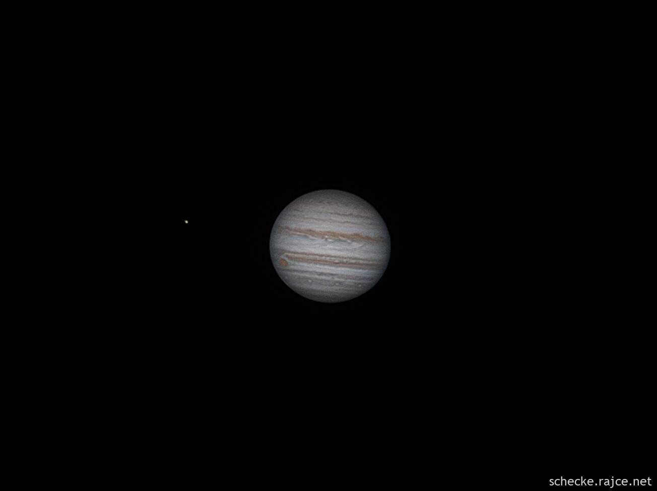

od Schecke
Jupiter na přelomu noci 26.12. a 27.122025 - Sky Watcher 200/1200 + 3x Barlow (Dobson)
