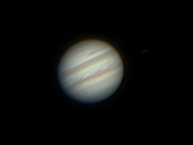

Včerajší prvý pokus so Skymax 127. Naskladané live v SharpCap bez úprav.

Napsal: 23. 11. 2025, 01:57
od atalli
Už jsem se do toho pustil taky.Zatím ještě dvoustovkou, s ZWO ASI 294mc ,Barlow 3x
Europa vlevo, Io opouštěl Jupíkův disk

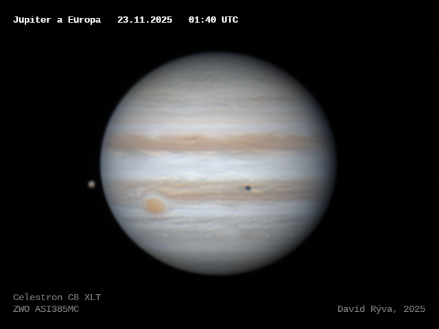

Napsal: 23. 11. 2025, 15:28
od DejvStorm
Tak konečně zase po několika týdnech použitelné počasí na focení Jupitera. Jen tedy ten mrazivý vzduch není na seeing úplně to pravé pokud je člověk ve svahu nebo údolích apod, kam stéká a mixuje se ten ledový vzduch. Něco málo tam ale vidět je, ač letos je tech opravdu dobrých podmínek výrazně méně než předešlý rok. I tak to ale po návratu do Čech z konference potěšilo :)
Saturn předtím večer s tranzitujícím Titanem byl za značně horšího seeingu a pak se to uklidňovalo hlavně nějak po té půl druhé v noci a pak ještě víc po půl třetí, ale to už jsem začínal pociťovat značnou spánkovou krizi a po třetí jsem to zabalil a šel spát.Ideální to není, ale na tu bídu letošního roku opět celkem spokojenost a ta Europa i se stínem je taková třešnička na dortu.

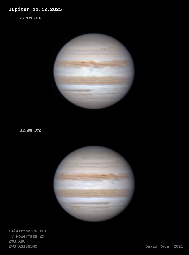

Napsal: 12. 12. 2025, 22:30
od DejvStorm
Konečně se zase ukázala (skoro)jasná obloha i u nás. Příležitost k prvnímu testu nového PowerMate2x ve fotovláčku. Seeing nebyl zrovna extra, ale tak nějak se dalo a něco tak vidět je. V původní sestavě jsem měl data už lehce nadvzorkovaná a tady je ten obraz na čipu menší a vyžaduje trochu jiné zpracování. Uvidíme jak se to bude chovat v dalších situacích a hlavně s lepším seeingem.
