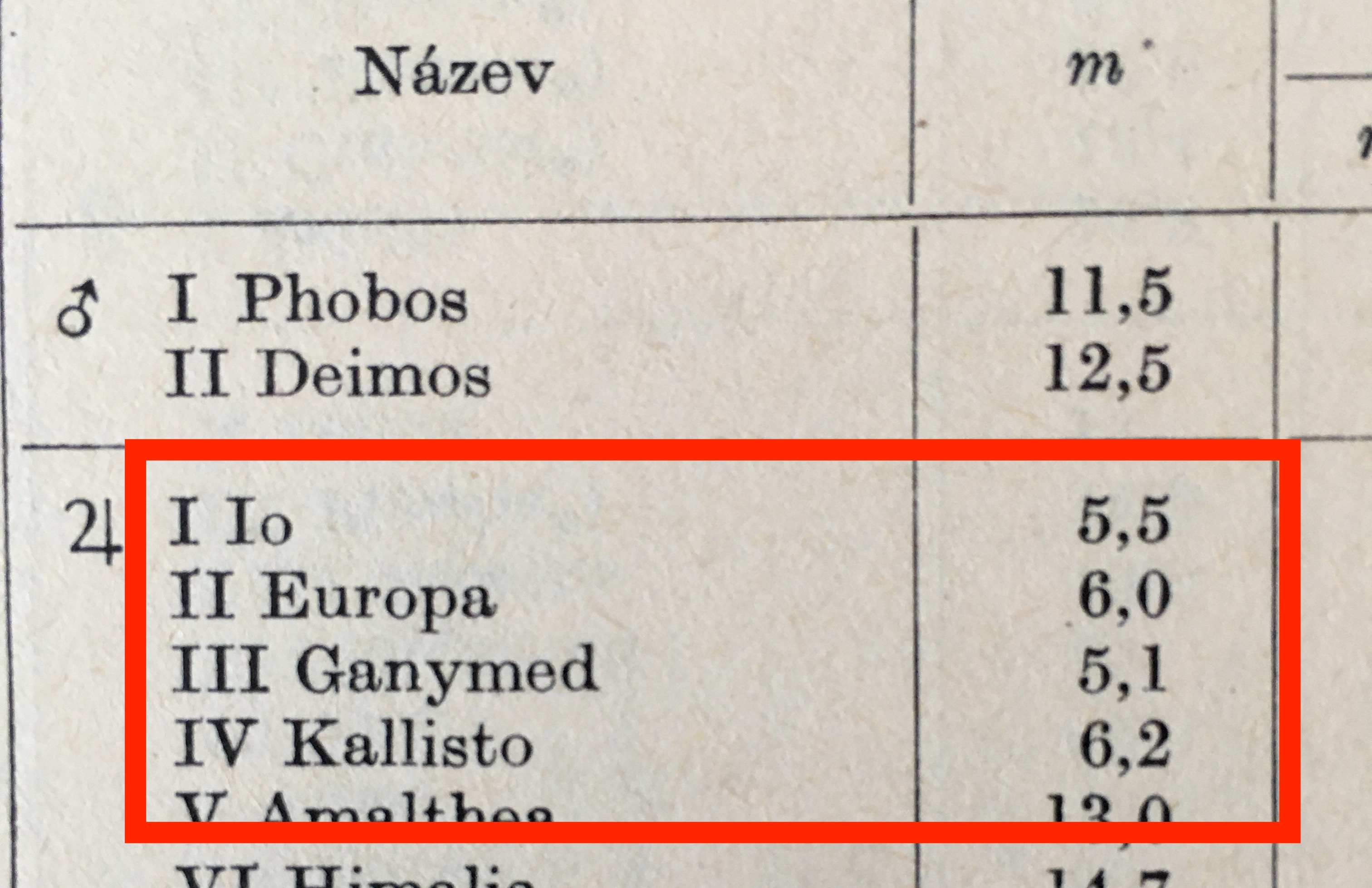

Tak koukám, že i podle starých fyzikálních tabulek je Callisto jednoznačně nejslabší objekt.

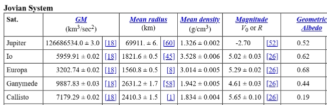

Napsal: 26. 02. 2025, 20:37
Radši bych sem dal současnou tabulku od JPL : Jasnost a albedo snad říkají vše.
