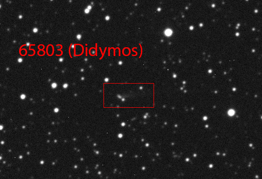

Didymos 38 dní po impaktu.
Dobrý seeing, trochu rušila vysoká oblačnost a přízemní mlha
