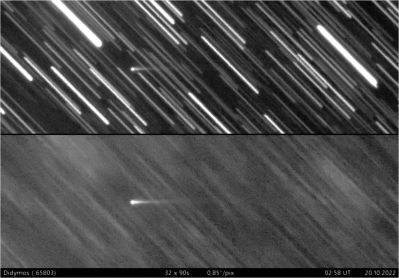

Konečně se dostal Didymos do rozumné výšky nad náš obzor. Je už sice 23 dní od doby, co do ní narazila sonda DART, ale ohon z vyvrženého materiálu je stále dobře vidět

MilAN píše: ↑20. 10. 2022, 17:20 Konečně se dostal Didymos do rozumné výšky nad náš obzor. Je už sice 23 dní od doby, co do ní narazila sonda DART, ale ohon z vyvrženého materiálu je stále dobře vidět
Excelentní. Jsem rád, že využíváš pozorovací čas na podobné věci. Já se k tomu teď nedostával, ale rád se podívám. Díky.

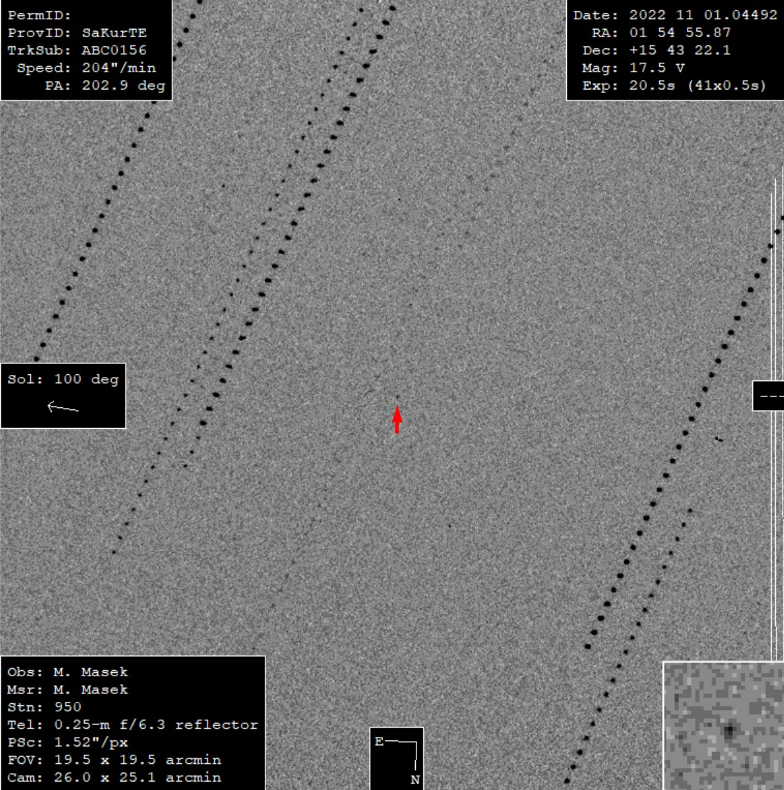

Planetka 2022 UK24, kterou objevil Štefan Kürti ze Slovenska na snímcích z observatoře Piszkéstető (Maďarsko) pořízené Krisztiánem Sárneczkym.
Podařilo se mi ji nasnímat FRAMem na La Palmě (25cm SCT f/6.8 + CCD MI G2-1000BI). Planetka se pohybovala úhlovou rychlostí přes 200" za minutu, pořizoval jsem tedy sérii 0,5s expozic. Skvělý program Tycho-Tracker si se snímky krásně poradil. V době snímání měla planetka jasnost 17,5 mag. Absolutní magnituda tělesa je 28,2 mag, což odpovídá tělesu o velikosti cca 6-10 metrů.
