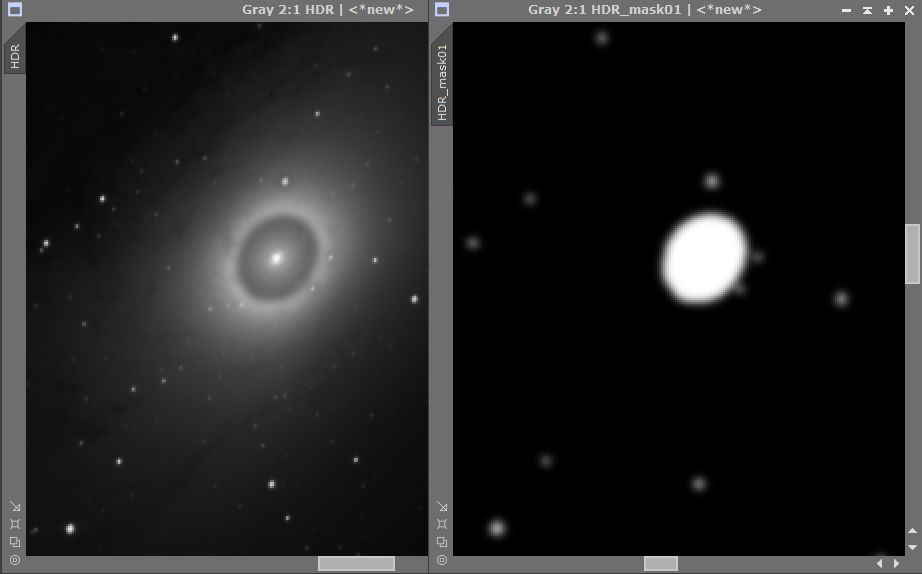

Potřeboval bych poradit s HDR. Vrátil jsem se po dlouhé době k M31. Bohužel mě zalila mlha a nestačil jsem nafotit krátké expozice na přepálené jádro. Zkusil jsem použít staré expozice ze zrcadlovky (umělé L složením všech komponent ), ale PI mi to skládá divně:
Zdrojové obrázky lineární nestrečnuté:
Výsledek s default nastavením:
Co je špatně? Díky za tip.

On pravděpodobně nebude znát expoziční časy těch snímků, u té složeniny ze zracdlovky to žádnou FITS hlavičku určitě nemá. Takže neví, jak to naškálovat ?

No hlavně to má nějaké ISO ap... Taky je to umělé L z barevného senzoru.
To mě nenapadlo, že to dělá podle hlaviček. Já jsem myslel, že to nějak analýzuje :-(
PI ale přece při skládání expozici nezachová - když je tam default normalization "aditive with scaling". Nebo vyrobí podle toho nějakou novou hlavičku?

MMys píše:On pravděpodobně nebude znát expoziční časy těch snímků, u té složeniny ze zracdlovky to žádnou FITS hlavičku určitě nemá. Takže neví, jak to naškálovat ?
Tak tahle teorie není správná. V hlavičce integrovaného snímku expozice není. Taky když kompletně smažu FITS hlavičky, tak je výsledek shodný :-(
Taky mi nějak nefunguje process explorer - a tím pádem ani žádná dokumentace...
Ach jo, takový triviální úkol na pár vteřin.
