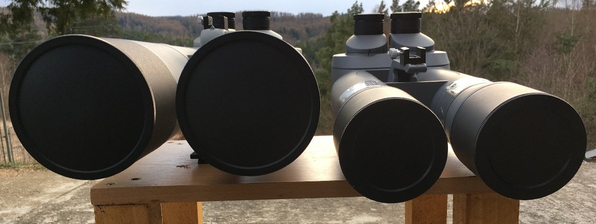

Ta 120 je fakt velka i kdyz porad to jde je to 9kg ta 150 ma uz 24kg
Tohle je 70 a 120
Tohle je 70 a 120
