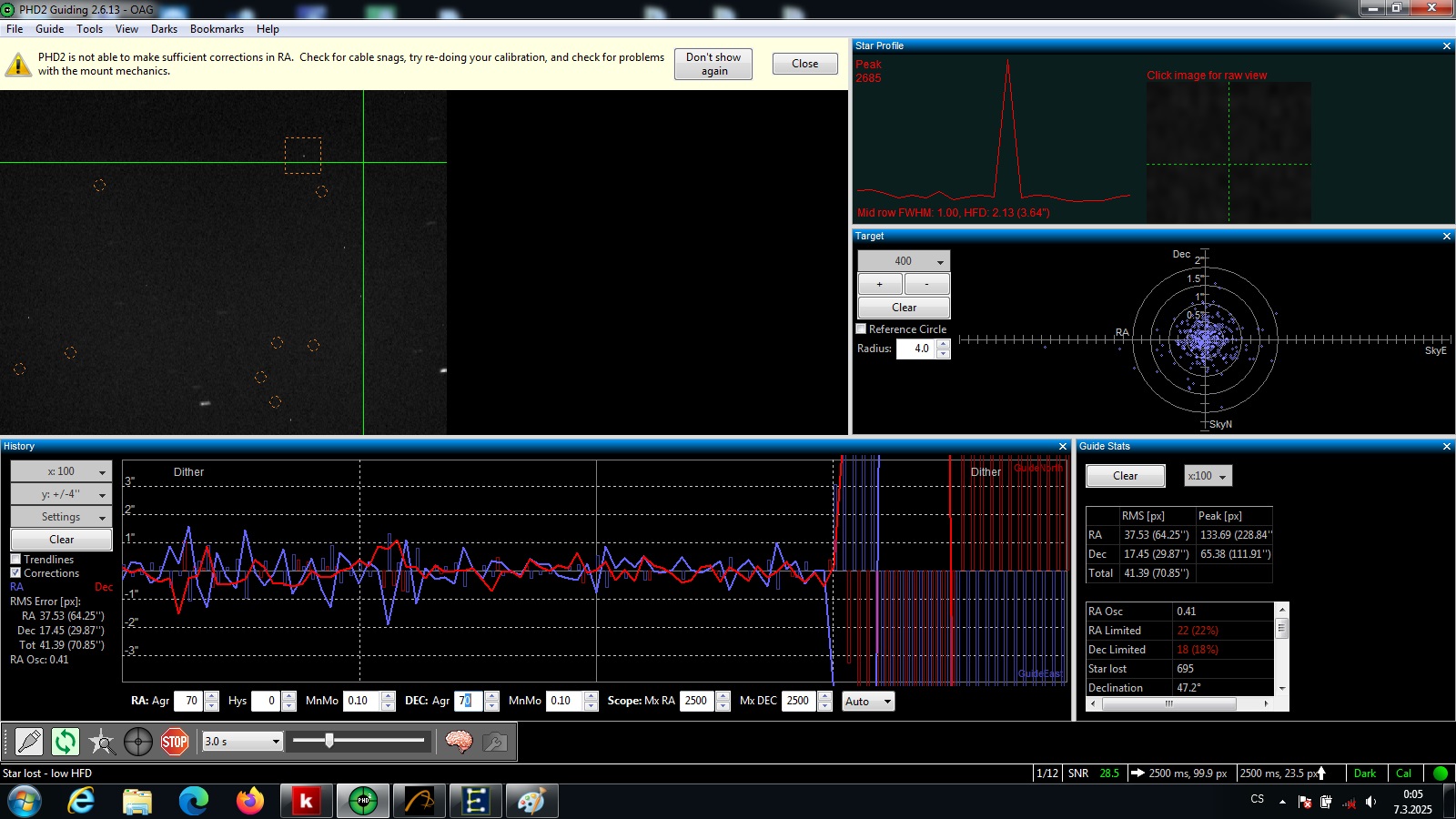

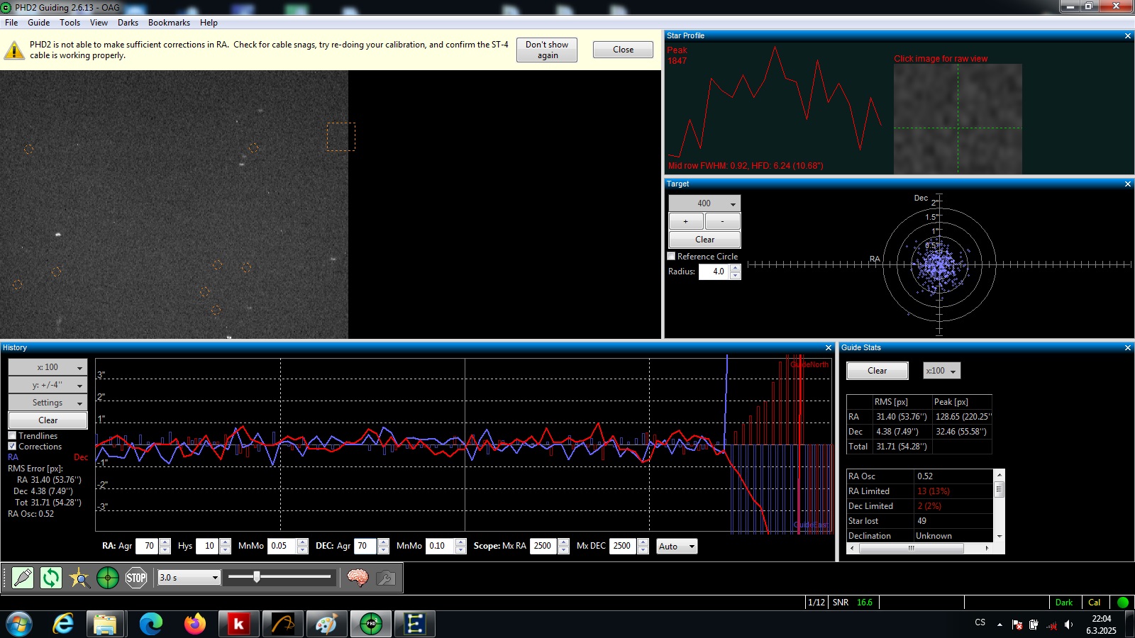

ZDravim, po hodne dlouhy dobe me vcera vysplouchla technika. Nejsem schopnej spravne pointovat..hlasi me to nemoznost pointace v RA a spatnej kabel ST-4, problem ale je ze pouzivam pulse guiding kde ST-4 kabel nepouzivam..netusi nekdo cim by to mohlo byt?
Do toho uprostred snimku. na jasne obloze, PHDcko ztrati hvezdu a pointace jde do kytek..
Vcera ses si s tim par hodin hral a vysledek byl vzdy stejny..treba hodku to jelo dobre a pak to udela podobnej graf a jde to do prcic..
Mam v planu vymenit ten kabel od kamerky, jestli to neni tim, ale myslim ze asi ne..
Zkousel jsem i kalibrovat na te DE +47°, ale vysledek stejny..chvilku to jede bezproblemove a pak se to nahodne sekne
guide log - je z toho nekdo schopny presne urcit, proc to v RA kope i o 200" a neustale ztraci hvezdu.
Neni mozne ze odchazi treba point kamerka?

Dělal jsi nějaké změny v HW nebo SW? Nějaké aktualizace?

V terminálu bych zkusil dát dmesg -w a pozoroval bych, co to píše, co se týče toho usb propojení.
