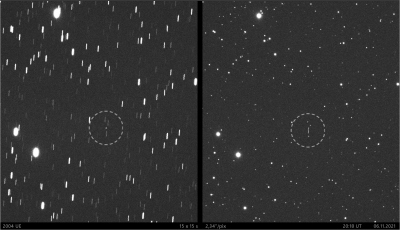

Blízkozemní asteroid 2004 UE ve vzdálenosti 0,057AU . Jasnost 16,5 mag

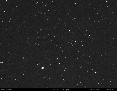

Blízkozemní asteroid 4660 Nereus
V současné době je ve vzdálenosti 0,107 AU ( ~42 LD) a má jasnost cca 14,5 mag. Nejblíže bude 11. prosince, kdy bude ve vzdálenosti přes 10LD a bude mít jasnost o cca 2 mag vyšší. Zároveň se po obloze bude pohybovat více jak 7x rychleji než v současnosti.
Na snímku je pohyb po 10 minutách, dráha představuje pohyb za 1 hodinu
Při plánování pozorování je potřeba si uvědomit, že výsledek z PC planetáriá bude odlišný ( v současnosti o cca 15´ ) a je dobré pro výpočet použít stránky MPC nebo Horizons

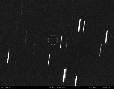

Blízkozemní asteroid 2022 ER5, ve vzdálenosti zhruba 2,2 LD, jasnosti 16,6 mag a s rychlostí pohybu 2,7°/hod

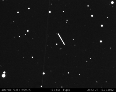

Poměrně jasný ( 13,2mag) blízkozemní asteroid 7335 ( 1989 JA), který dosáhne maximálního přiblížení 20,května a jasnosti cca 12,5 mag. Nevýhodou bude stále klesající deklinace. .Jasná hvězde vlevo od stopy má jasnost ccca 15,2 mag.

nemohu to už upravit, nejblíže bude 27.května, ale u nás je reálně pozorovatelný do 23., kdy dosáhne 12.mag.Velikost 1080m.

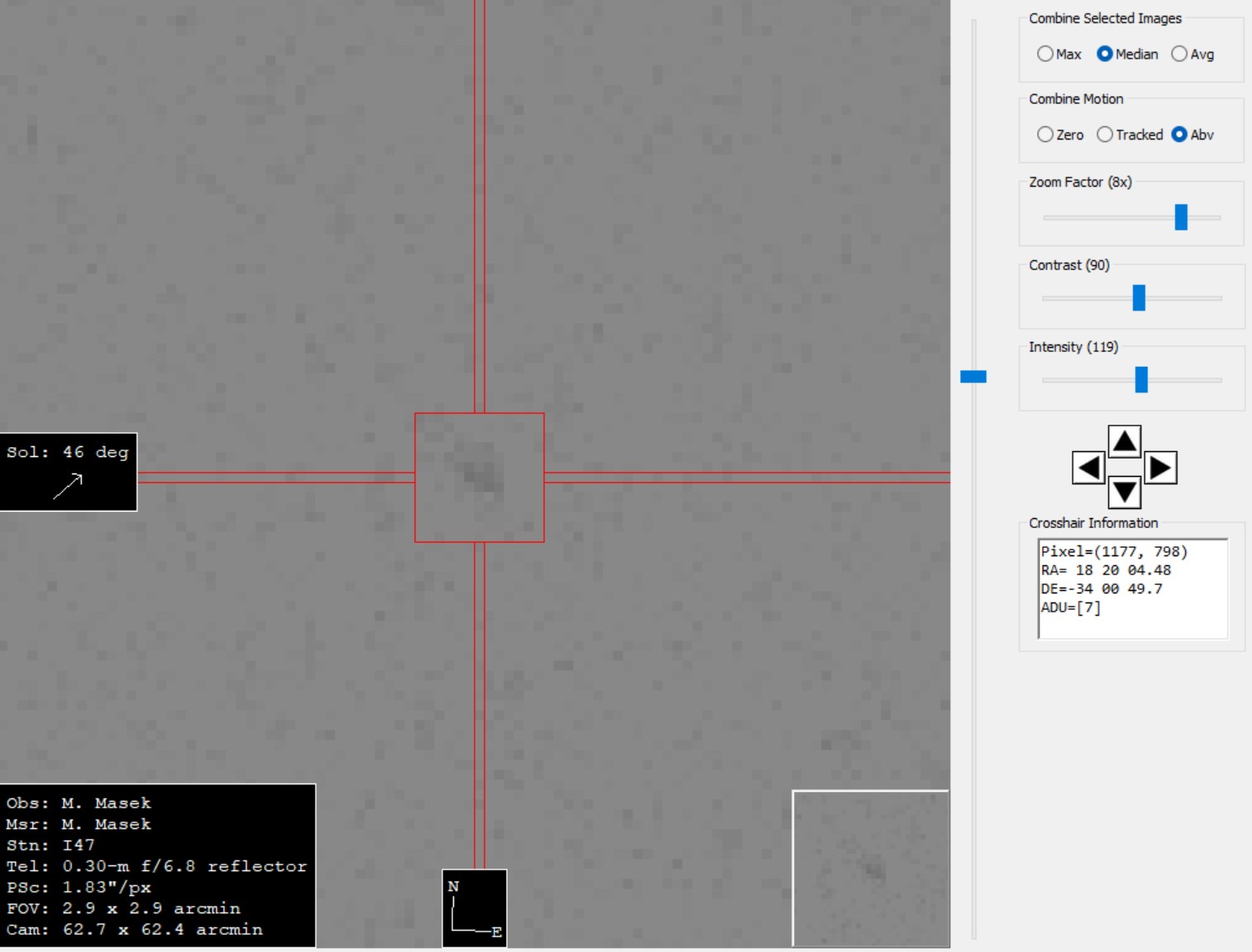

Zajímavé je těleso, které získalo označení 2022 NX1, viz MPEC 2022-O04. Dle dráhy a rychlosti tělesa nejde o klasickou blízkozemní planetu, ale buď jde o uměle vypuštěné těleso (start ze Země před desítkami let na heliocentrickou dráhu) a nebo o meteoroid pocházející z Měsíce. Deklinace hezky roste, tak je pozorovatelné již od nás (v době objevu bylo hluboko na jižní obloze).
2022 NX1 je amatérským objevem (astrofarma Hakos v Namibii, k hledání těles tam používají světelný dalekohled 28 cm f/1,8). Těleso se mi podařilo zachytit na FRAMu (30 cm ODK f/6,8 + CCD) z Argentiny 7. 7. 2022, tou dobou se pohybovalo v hustých oblastech Mléčné dráhy ve Střelci. Zpracování pozorování v klasických programech (např. Astrometrica) by bylo prakticky nemožné, těleso má poměrně rychlý pohyb mezi hvězdami a v hustém poli Mléčné dráhy často prochází blízko jasnějších hvězd. Zpracování se podařilo díky skvělému programu Tycho-Tracker, který odečetl hvězdné pozadí (z tohoto důvodu nejsou na snímku vidět žádné hvězdy), série dvacetisekundových expozic je poskládaná na pohyb tělesa.

Program Tycho-Tracker mohu vřele doporučit, na pozorování planetek naprosto super. Daniel Parrot (autor programu) má na svém Youtube kanálu spoustu video tutoriálů jak pracovat s programem, případně seznámení s novinkami a vylepšeními (aktualizace programu vycházejí poměrně často). Rozhovor s Danielem Parrotem udělal Štefan Kürti, k přečtení zde: http://www.skaw.sk/rozhovor-daniel-parrott.html
Velmi dobrým nástrojem, kterým Tycho-Tracker disponuje je Synthetic tracking, který umí automaticky detekovat pohybující se tělesa (planetky, komety, družice) na sérii expozic (Tycho jich vyžaduje aspoň 11), ke známým tělesům přiřadí i jejich označení. Menší nevýhodou je nutnost silnějšího PC s lepším grafickým procesorem (požadavky na HW jsou popsány na stránce Tycho-Trackeru).

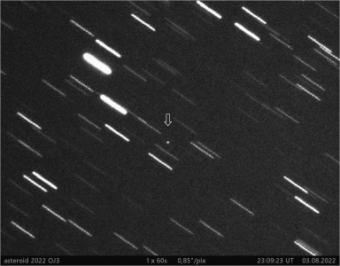

blízkozemní asteroid 2022 OJ3, s jasností cca 17,4 mag, rychlost pohybu přes 1°/hod

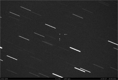

blízkozemní asteroid 2022 QX4 , jasnost 15,6 mag, rychlost cca 1°/ hod

Příspěvek od g »
uchvacující; ca 42m balvan ve vzdálenosti dnes ca 1,83 mil.Km, uhánějící 31,6km/hod
Příspěvky: 25331
Re: Blízkozemní asteroidy
#824
U té rychlosti ti vypadly 3 nuly :) 31.600km/hod, jinak 8,8km/s
peto
Příspěvky: 909
#825
Příspěvek od peto »
