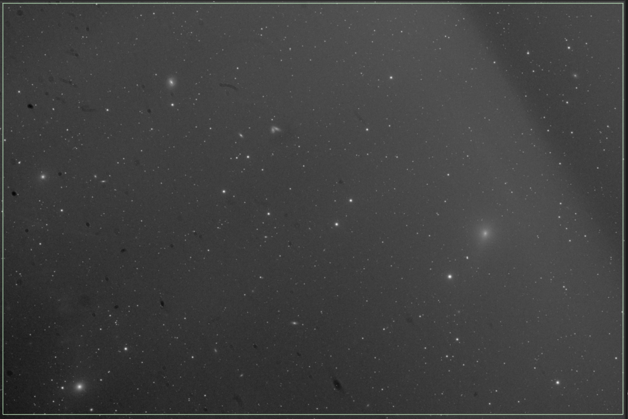

Dnes se jsem se při focení setkal s něčím, co jsem ještě neviděl.
Na jednotlivých snímcích je spousta černého "smetí" (pamatuju si, jak jsem s takovým prachem bojoval při dělání fotek z negativu ve zvětšováku). Říkal jsem si ok, asi se tam dostalo, když jsem při minulém focení monokameru odmontoval od filtrového kola, abych ji mohl dát na 135mm objektiv (kolo vadilo konfiguraci držáku, úzkopásmový filtr jsem tam vsunul jinak).
Zkusil jsem to tedy ofouknout, ale s mizivým výsledkem... Tak jsem si myslel, že to třeba nějak odstraní flaty - jenže na nich nic takového není, jen klasická "kola" od zrnek prachu mimo rovinu ostrosti. Přitom mezi focením oblohy a flaty jsem se soustavou vůbec nehýbal, flaty jsem fotil za úsvitu. Jak je to možné?
Že by to smetí bylo přímo na senzoru (když je tak ostré)? Ale proč se pak neukázalo na flatech?
Light snímek se "smetím":
(ten klín napravo nahoře je nejspíš reflexí od Měsíce v tubusu; byl jen cca 15 stupňů od foceného pole)
Flat dělaný krátce poté:
Napsal: 01. 02. 2024, 13:31
od stmare
Když se snímek stretchne, tak to smetí může vypadat hodně ostré. Mé smetí vypadá ale mnohem kulatěji, ne tak protáhlé. To mi u vás skoro připadá jako přejetí senzoru hadříkem, který pouští chlupy. Lightům nerozumím, na tuto otázku neodpovídám.
Napsal: 01. 02. 2024, 16:18
od nosuh
Podle me plati, ze cim je to ostrejsi, tim bliz senzoru to je, v tom prvnim pripade si tak myslim, ze je to bordel primmo na senzoru, popr. na krycim sklicku pred nim..ty velke kruhove na druhem snimku by mohly byt na filtrech..
Napsal: 01. 02. 2024, 16:24
Pokud by tomu tak bylo, tak jek vysvětlíš, že to není na flatech?
