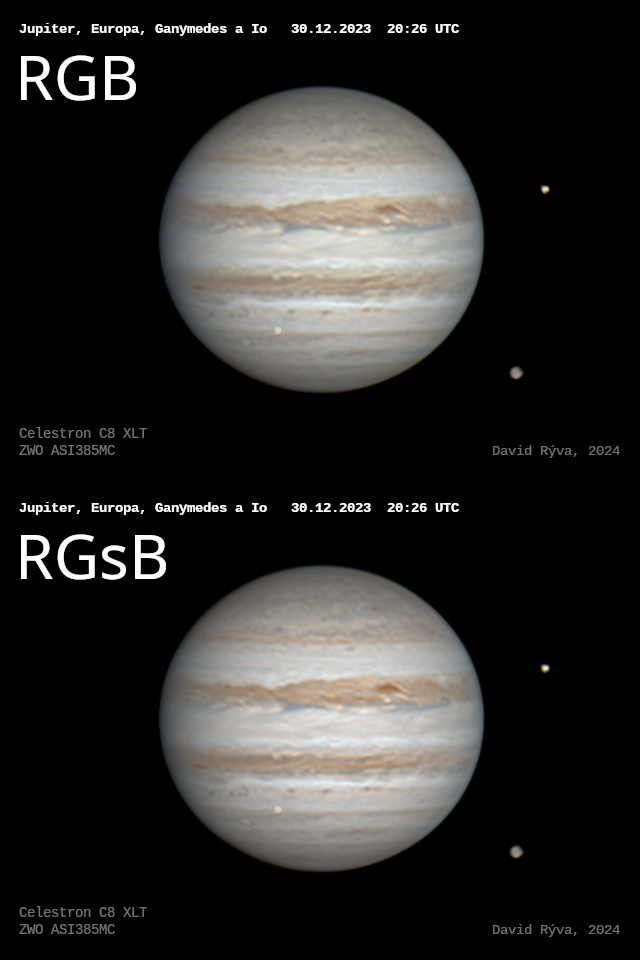

Tak první jasný večer jsem to vzdal po zjištění, že mi jde tepelná a kouřová vlečka z kotelny našeho domu přímo do výhledu na Jupitera. Předevčírem jsem vytáhl alespoň malého Maka a něco málo tam vidět je.
Včera jsem se vyhecoval vychladit i velkou C8 a zkusit to. No i přes solidní vertikální profil větru byl znát vliv tepla z domů a dalších zdrojů tady ve městě, takže ideální to zdaleka není, ale něco tam taky vidět jde.
Chce to příznivější teploty a lepší vzduchovou hmotu než arktidskou kontinentální žumpu :? ...i tak ale relativně spokojenost 8-)

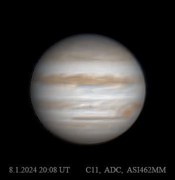

Jupiter z 8. ledna za velmi špatného seeingu. S tím těžko něco dělat. Použil jsem monokameru a vynechal snímání přes filtr B. Navíc bez Barlow bylo rozlišení jen 0,179"/px. Za vynecháním modré byla snaha nepoužít kanál, který je seeingem postižen nejvíc. Jako náhradu jsem vzal 2G-R.
P.S. O náhradě B za 2G-R bylo na CN vlákno. Ukazuje se, že tento postup dává pro Jupitera dobré barevné vyvážení. Tamní diskuze se týkala využití při barevném zpracování videí natočných přes refraktory.

@KpS Díky za info. Když ten snímek vidím, vůbec by mě nenapadlo, že to není RGB ale RGsB se syntetickým modrým kanálem. Vypadá to fakt překvapivě věrně co do barev.
Mimochodem koukám, že C11. Klasika XLT nebo Edge HD?
Uvažuju do budoucna o C11 hlavně na ty planety, ale nejen na ty. Porát mi přijde ten příplatek za Edge verzi dost brutální, když za to vlastně můžu k té C11 mít rovnou i novou EQ6-R.

Je to XLT. Na planety stačí malé zorné pole, takže Edge HD by byl nehledě na cenu zbytečný. Snad jen kvůli Měsíci. A když přes SC i DSO, tak za nejschůdnější cestu považuji Starizona Owl pro XLT (pokud někdy bude).

Hmm tak ten jednoduchý vzoreček na synetický B kanál z G a R funguje zdáse dost dobře 8-)
JInak s tím Edgem to bude ještě rozhodování no. Na Měsíc bych to taky rád celkem dost, ale je to fakt palba kolik za to chtějí. DSO mě tolik netáhnou. Leda si někdy udělat dokumentační WB snímek něčeho semtam ala supernova a nebo nějakou fotometrii občas zkusit, uvidím. Planety jsou pro mě ale to hlavní.

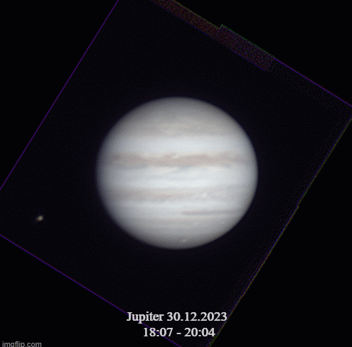

30.12. jsem čekal na lepší seeing. A vydrželo mi to téměř 2 hodiny. Seeing se nezlepšil, ale zase měl celou dobu stejnou úroveň. Tak jsem splácal animaci.

Myšlenka vystačit si u planet se dvěma barvami je stará a pochází ještě z doby, kdy kamery byly mnohem pomalejší než dnes a kdy derotace nebyla tak snadná, jako je nyní. Doporučuji tuto stránku z roku 1999.

@KpS Techniku jako takovou znám hlavně od Marsu, kde se ale dělala interpolace G kanálu jakožto průměr z R a B a ne extrapolace jako tady. Mělo to prý i své nevýhody, protože absence reálného zeleného kanálu prý zhoršovala možnost odlišení prachových bouří od terénu.
Co mě překvapilo je fakt, že to právě funguje i jako extrapolace B kanálu z R a G takhle na Jupitera tak jednoduše a přitom barevnost vypadá celkem dobře. Na druhou stranu je fakt, že čistě matematicky vzato to vlastně musí fungovat, protože je to vlastně svým způsobem inverzní funkce k té interpolaci z R a B.
No jo, jako začátečník se mám porát co učit. Tak děkuju za rozšíření obzorů 8-)

hokle: Vyšlo ti to pěkně a plynule.
Trošku škoda, že tam je dost viditelná ta rotace původního náklonu.

Rikky: Díky! Jednotlivých reálných snímků je 99 a derotovaných na místa, aby to bylo plynulé je 31. Nějak to neumím hezky ve WinJuposu zaměřit, aby se to "nekývalo".

Ne ne, já nemyslel kývání. To si myslím, že máš zaměřené dobře a tím pádem umíš ;)
Jedná se mi o to původní lemování jednotlivých snímku před derotací obrazu. Ten fialový čtverec. Nebo ho vidím jen já? :shock: PC i mobil
Tady zvýrazněný snímek pro ukázku. A při animaci to samozřejmě tancuje.

OK, tak když animace, tak se taky přidám a navážu časově tam, kde předešlá animace končí. Je tam znát, že jak Jupiter klesal, než nakonec zmizel za střechu domu, tak se seeing horšil.

Rikky píše: 14. 01. 2024, 12:37 Ne ne, já nemyslel kývání. To si myslím, že máš zaměřené dobře a tím pádem umíš ;)
Aha! Ano, to máš pravdu. Už jsem neměl sílu projít všechny fotky a odmazat to. Kdyby byl seeing kvalitnější, tak bych si vyhrál.
