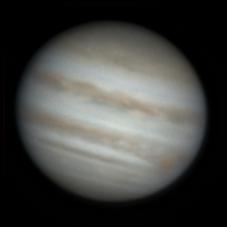

Ten ROI ma zaujal.Nemaš na porovnanie dva snímky z Jupitera bez ůprav?
Re: Jupiter
Napsal: 15. 11. 2023, 17:08
od DejvStorm
Teď úplně nechápu jak souvisí snímání jen výřezu z pole čipu (ROI) s nezpracovanými obrázky.

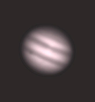

Tak abych tu jen neodrazoval těmi fajn snímky, tak jedna dnešní těžká bída. :cry:
Česko je na focení planet na dost mizerném místě co do podnebí a zeměpisné lokace, takže seeing tu teď bude často zjevně dost mizerný... a podle toho to dnes vypadá, když i malý Mak127 je dnes limitovaný seeingem.
@Pablo To je úmyslně černobílé nebo tam chybí debayerizace?

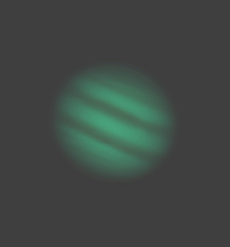

Ešte mám z toho večera toto.Ale nateraz radšej skončím.Dúfam,že sa raz dopracujem aspoň k minimálnym detailom.

Jakou kamerou a s jakým softwarem je to focené? Jaké jsou expoziční časy jednotlivých snímků a z kolika snímků je to složené?
Re: Jupiter
Napsal: 20. 11. 2023, 11:07
od Yarkho
To vyzerá, že nejde dobre zaostriť. Treba identifikovať príčinu. Pokiaľ to fotíš tým Newtonom 150/750mm, malo by to dávať lepšie výsledky.
a) Ako veľmi si si istý, že si pri fotení dobre zaostril? Podľa čoho ostríš?
b) Je ďalekohľad skolimovaný?
c) Často je príčinou degradácie obrazu nekvalitná optická komponenta. Aký máš barlow? V mojom prípade obraz kazil i inak veľmi kvalitný zenitový hranol - po odstránení sa obraz zlepšil.
d) Ako je fotka spracovaná?
Výslednú zloženinu by bolo treba na koniec farebne vyvážiť (raz je to ružové, inokedy zelené). To je ale najmenší kozmetický problém.
Re: Jupiter
Napsal: 20. 11. 2023, 14:00
od Pablo
Kamerka je Svbony SV305 ovládaná cez SharpCap pro.Barlow Svbony SV213 3x. Filter Svbony UHC. 10 snímkov z 95 zložených v AS3 na 453x585.Fotka je len zosvetlená v paint.net.
Fotené pred 21.00 na terase . Zarovnanie len s kompasom . Kolimovaný podľa schopností. Ale ostrenie je asi problém.Moje oči vidia na monitore NB niečo zaostrené,ale kamerka ma iný názor.Tento problém som už mal s ostrením a fotením slnka cez fóliu bez nejakého filtra a Barlowky. Farebná úprava u mňa bohužiaľ nie je možná.Ešte rozmýšľam nad nejakým fokuserom.

Pablo píše: 20. 11. 2023, 14:00 Filter Svbony UHC
Capture Area=1024x768
Gain=0
Exposure=531,2830ms
Gamma=2
Krásné odpoledne. Takže k věci... vypíchl jsem z předešlého pár řádků, kde vidím problém a tu dlouhou expozici jsem ze vzhledu obrázků tušil.
Ale popořadě...
Filtr UHC... nepoužívat na planety, slouží na mlhoviny! Jen ubere světlo a zařídí divnou barevnost planet.
Moc velká snímaná oblast. Ideální je to už při snímání oříznout jen na Jupitera a něco málo okolí (to je ten ROI = "oblast zájmu", kdy snímám jen menší úsek čipu a tak můžu snímat víc snímků za sekundu)... ala můj poslední snímek. Tj. třeba 300 x 300 nebo 400 x 400 px apod podle toho, jak velký je Jupiter a nechat tam třeba ještě poloměr Jupitera prostor kolem kvůli nástrojům pro to stackování.
Gain dát klidně vyšší tak, aby naopak expoziční doba byla optimálně 10 - 15 ms... a že s vyšším gainem bude v obraze videa šum to nevadí. Když se pořídí video třeba 5 - 10 tisíc snímků (za max 2 minuty) a poskládá se polovina, tak to dostatečně eliminuje šum v první fázi.
Gamma korekci nechat na výchozí hodnotě 1.00 jinak to může při zpracování dělat nepěkné efekty.
Tolik něco málo postřehů, co umím jakožto "zajíc" v oboru poradit. Snad to pomůže a držím palce s dalšími pokusy.
PS: Jo, ostření je boj, ale když člověk rozostřuje na jednu a druhou stranu střídavě a snižuje tu amplitudu rozostření, tak se dá. Při rychlém seeingu může pomoct to, že některé detaily se i jen při trochu nedokonalém zaostření jeví jakoby zvláštně vibrovaly. Při zaostření sice nejsou perfektně ostré a často je seeing maže úplně, ale ten nepřirozený efekt vibrací obvykle vymizí nebo klesne na minimum.

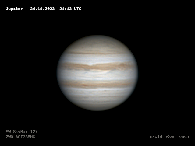

Tak to zpracování dělá opravdu hodně... zkusil jsem přezpracovat pár starších snímků ze září a paráda 8-)
Re: Jupiter
Napsal: 25. 11. 2023, 16:34
od DejvStorm
Tak včera večer mi to nedalo a po pauze jsem zkusil alespoň malým Makem odlovit Jupitera. Pozorování neustále rušila oblačnost ve vícero patrech a i když se chvílemi Jupiter s Měsícem vedle ukázaly, tak seeing dle očekávání nebyl nic moc.
