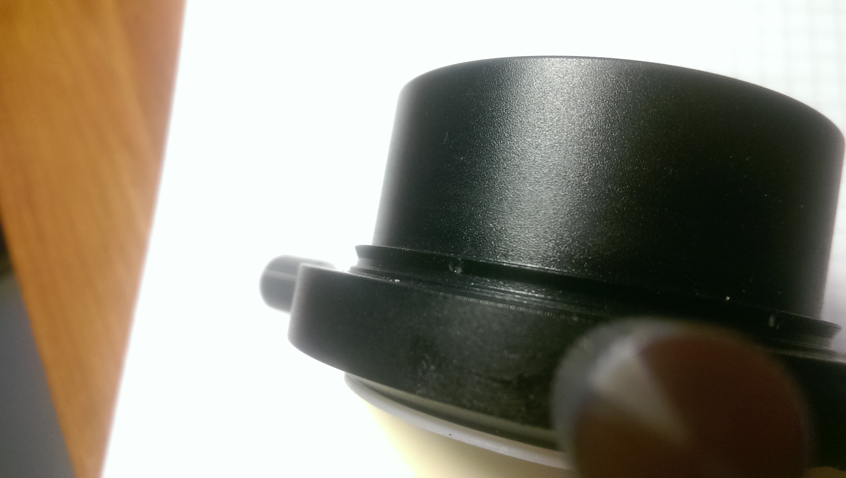

No jak ste me s tim upnutim nahlodali, hlavne Astar , tak jsem hledal co za ten click lock mam a prijde mi ze ten rozdil při kazdem zasunuti mého monokusu (kamerka/filtrkolo/kkor) nemůže byt tak velky. Na clicklocku mam rysku, na obvodu kkoru taky rysku a davam to porad ryska-ryska na sebe.
Navíc v tech. spc. té Baaderacke Click-lock koncovky primo píšou : Clamping: ClickLock clamping perfectly on the optical axis - clamping like threaded - upnutí jako závit..
https://www.teleskop-express.de/shop/pr ... zuege.html
Porad si nechci pripustit, že zrovna tohle by byl nejslabší článek té sestavy..budu ještě chvíli testovat. Hlavne tu rotaci při stejné kolimaci a případné stěhování "ujeté" části do jiných rohů, než koupim další kroužek do skříňky :?

Jak drží ten Baader ClickLock na tubusku Baader výtahu ? Máš sundanou tu 2" šachtu, co tam drží na malou rybinu a 6 ks červíků M3 a stejným stylem tam je uchycený ten Baader adaptér ?
Pokud ano, a korektor se v ClickLock adaptéru opravdu vaklat nemůže, tak nic nového vymýšlet nemusíš.
Ten Baader adaptér to upíná do jakési kleštiny ze tří válečků, jako je vidět tady uvnitř:
Na tom tvém odkazu mají pohled dovnitř schválně zamaskovaný logem Baader :(
Pokud ano, tak to by mělo být staticky určité a bez vůle, pokud nění nějak blbě vnitřně navržen vlastní adaptér. Já tu kostrunkci neznám, neměl nikdy v ruce, natož rozebrané.
Ale pokud je ze hry klasická 2" šachta s přítlačným perem a šroubky, tak to povane odjinud.

Puvodni koncovka se 3 sroubama je vysroubovana, místo ni je tam vasazenej ten Click-Lock a je tam chycenej po obvodu 6 umbus sroubkama. Jeden z tech sroubku je videt i na te fotce vyse na obrube. Když to utahnu, tak se kkor ani nehne..
https://www.baader-planetarium.com/en/b ... lamps.html
Mam u sebe jen ten puvodni krouzek, ale pocitam, ze na tom Cliklocku je to samy..kdyz je to od stejného výrobce a je to urceny primo pro tento konkretni vytah..podrobnejc muzu prozkoumat o vikendu.
tohle je ta puvodni koncovka, takze pocitam, ze v tom ClickLocku to bude stejny..

Jasně, pokdu jsi ten ClickLock upevnil těmi šesti červíky, tak drží za identickou rybinu jako původní šachta a tedy se ani nehne. Teď jsem se díval, to je vyřešené dobře. Pokud otočením do polohy LOCK nemá korektor opravdu žádnou vůli, tak tohle místo zdroj problémů nejspíš nebude.
