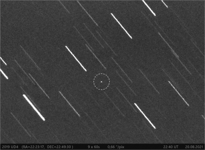

Blízkozemní asteroid 2019 UD4, s jasností cca 17,4 mag a pohybem 0,2"/s
Měsíc těsně před úplňkem omezoval dosah dost výrazně, na druhou stranu velmi slušný seeing umožnil celkem bodovou ostrost i přesnější pointaci a i zobrazení v plném rozlišení
