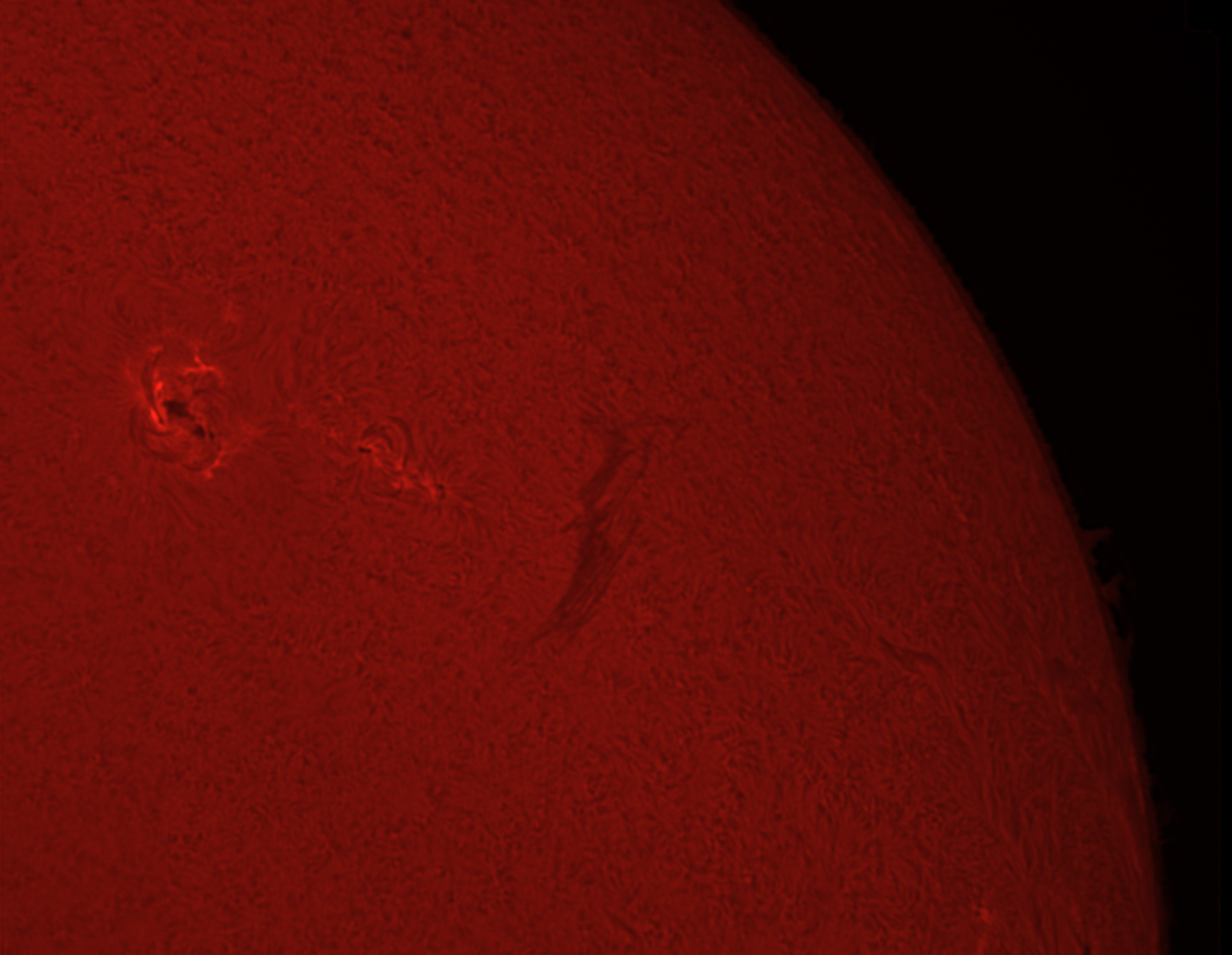

Snímky Slunce v čáře H-alfa
- MaG
- Příspěvky: 11979
Re: Snímky Slunce v čáře H-alfa
Tak to je absolutně neuvěřitelný. Rád bych se přiučil, co nejvíc pomohlo k tak pěknému výsledku. Pokud chceš dej mi na sebe kontakt do soukromé zprávy, protože nejvíc bojuju s nerovnoměrností jasu kotouče a velikostí zorného pole kamery.
Ak je to myslené na moju fotku, tak ma to trochu prekvapilo, pretože ja sa práveže len učím, asi to bude šťastie začiatočníka
Čo sa týka zorného poľa, tak kombinácia Lunt 50 a ASI178MM nie je problém, pretože sa do záberu zmestí celý kotúč a ešte zostane kopec voľného miesta okolo. Pri ladení etalónu si vyberiem stred kotúča, mierne rozostrím a pozerám na vrchol histogramu. Pri ladení sa vrchol pohybuje, snažím sa ho dostať čo najviac vľavo, tým by sa malo odfiltrovať čo najviac svetla z fotosféry. Je to tip, čo som čítal na fóre cloudynights.com. Následne zaostrím a snímam. Nič viac extra nerobím. Postproces je u mňa zase iná kapitola, tam sa potrebujem ešte hodne zlepšiť, hlavne čo sa týka doostrenia, lebo niekedy to moc prestrelím, niekedy sa mi to zase zdá neostré
Měl jsem ráno čas na snímání, bohužel jsem končil těsně před onou erupcí M5, ale i tak jsem byl po delší době rád za docela pěkné detaily. Z barevné kamerky QHY5-III224C mi padají hodně červené obrázky, pokud nechci přepálit aktivní místa v aktivní oblasti. Tak jsem zkoušel hledat verzi, kde by to bylo vidět světleji. Verze s posunem barev je jedna z cest, ale nejlepší bylo vzít prostě červený kanál a převést na černobílý obrázek.
