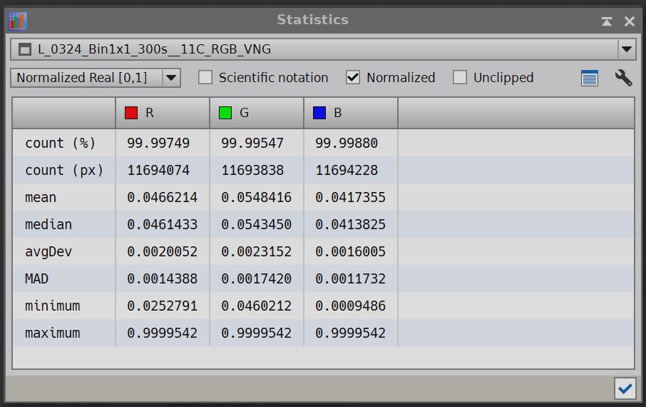

Tak pro zajímavost sem napíšu v čem byl problém. Moje dark frames mají +- dvojnásobný signál v B kanále. Teď je potřeba vytvořit normální dark frames. Zajímavý je, že jsem tyto darky používal od 6/2022 a ten problém se poprvé projevil až teď. Že by to souviselo s F4 světelností, která je citlivější na kalibrační snímky než předchozí refrák F5.8, kterým jsem fotil? V náhledu je vidět že B kanále jsou cca dvojnásobné hodnoty, oproti Lightu, kde jsou ty hodnoty cca stejné.
Napadá někoho jak se to mohlo přihodit? Asi jedině nastavení v AstroPhotographyTool, přes který řídím kameru.
EDIT: Zatím jediné vodítko které mám je teplota čipu. Zdá se že jakýkoliv dark pod -5C udělá ten dvojitej modrej kanál. Mám ale -5C je jednu sadu DF, takže dneska to ověřím na více snímcích.
- L_statistics.JPG (83.39 KiB) Zobrazeno 1778 x
- D_statistics.JPG (87.43 KiB) Zobrazeno 1778 x

Jak může ten jev souviset se světelností ? To je přeci totální blbost. Kamera neví nic o tom, co je před ní. Naopak, u světelnějšího přístroje bude pozadí výše, a tak je šance že to při dvojnásobném DF podteče pod nulu menší, než u refráku. I kdyby na light snímek nedopadl ani foton, bude identický s DF, a podtéci to nemůže.
Zkrátka máš nějakou botu v hardware nebo SW. Něco se ti změnilo. Co je to za kameru ? ZWO ASI 294 MC Pro Color ? Jediné co mě napadá je, že ta kamera má řiditelný zisk jednotlivých kanálů, a u DF z nějakého důvodu nastaví vyšší zesílení v modrém kanálu. Nemá ten ASCOM driver nebo APT nějakou možnost řídít zisk jednotlivých kanálů ? V SharpCapu to jde, takže kamera to umí.
S teplotou to podle mě nesouvisí. Leda by tam měli nějakou automatickou kalibraci offsetu, protože se při nižší teplotě histogram DF posouvá doleva, tak aby se neoříznul. Ale to by se mělo dít ve všech kanálech společně, nikoli jen v jednom. Prostě v DF nesmí být vidět bayerova maska. Musí vypadat stejně jako z mono kamery, protože CFA filtry před pixely nemají bez světla žádný vliv.
A navíc, teplota nemůže být důvod, ne ? Snad kalibruješ lighty pomocí DF pořízených při shodné teplotě.
Mimochodem, APT používá nativní drivery k ASI kameře, nebo ASCOM ? Pokud nativní drivery, tak jenom stačí, aby ZWO vydalo aktualizované SDK, které zachází s kamerou troch jinak, tvůrce APT přeložil novou verzi svého SW, nebo jen vyěmnil DLL knihovny za novější, už s voláním funkcí z nového SDK, a rázem je vše jinak, aniž aktualizuješ firmware. s ASCOM je to lepší, dokud nenainstaluješ nový ASCOM driver, nic by se změnit nemělo, i když aktualizuješ APT.

Ano, Martin psal to už ve čtvrtek, mě se to zdálo nepravděpodobné protože jak píšu, ty DF používám už mnoho měsíců. FITS náhledy i Masterdark z DSS, když jsem v něm skládal vypadal na první pohled vždycky dobře, tak mě nenapadlo, že tam může být taková bota.
S tím gainem za jednotlivé kanály je to dobrý nápad, budu po tom pátrat. Drivery používám ASCOM a tenhle dvojitý modrý kanál mi to dělá na všech DF co mám aktuálně uložené (nejstarší sada je z 1/2022).
Takže díky všem za podněty, už vím kde je chyba, to tak vypadá. Ale proč se to projevilo až teď, to fakt nechápu.

No prostě ti to dřív dělalo i na light snímcích, a tak se to neprojevilo. Třeba to byla nějaká chyba v SW, kterou nyní opravili, a ty jsi něco zaktualizoval a a přestalo to dělat, ve starých DF to ještě máš.
U této kamery (a nejspíš i jiných barevných od ZWO) lze v ovladačích nastavit vyvážení bílé - úpravou zesílení modré a červené. To by mohla být ta příčina.
Mrkni sem: https://indilib.org/forum/stellarmate/5 ... tions.html

Zajímavé, to by mi ale ovlivňovalo i light framy pokud by to bylo nastavené přímo v kameře, ne?
Nejsem si jistý, zda se to ukládá v kameře, spíš, pokud mě paměť neklame, se to ukládá v nastavení ovladače. A když kameru připojíš k jinému PC, tak se ti to nastavení nepřenese.
edit: tak se nepletu: viewtopic.php?t=23259&start=120#p463276

Ok, toto jsem nastavil v AstroPhotographyTool na 50/50, tak předpokládám že to bude ono.
- Ondra_z_hor
- Příspěvky: 825
Tak snad poslední doplnění. S teplotou to nejspíš nesouvisí, vypadá že to dělala nějaká starší verze APT, někdy kolem 7/2023 jsem updatoval APT z nějaké prehistorické verze do aktuální a od té doby ty darkframy jsou Ok. Na PI fóru jsem se dozvěděl konkrétně toto a vypadá že to bylo jádro pudla.
Which version of APT are you using? In version 3.88, a possible problem with images taken with color ZWO cameras was fixed. If your version is < 3.88, update APT.
