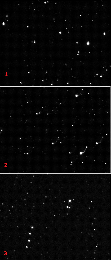

Mám z celkového počtu 106 snímků pár, na kterých ujela pointace, a zajímá mě, zda je mám z preprocessingu úplně vyloučit, nebo si s tím Pixi poradí a nějaký užitečný signál z toho použije. Snímek 1 je mírně hnutý, dvojka už je na tom hůř a trojka nejhůř. Jsou to výřezy z rohu pole.

Tohle se ve 106 snímcích dokoanle ztratí, ocásky a nekruhovost sigma clip algoritmus vyhodí. Ale na druhou stranu, když vyhodíš 3 snímky ze 106, tak to žádná měřitelná ztráta nebude. Výsledek bude v obou případech podle mě totožný.

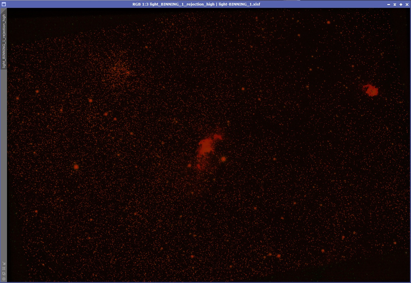

Tak jsem nakonec vyhodil 6 snímků, které neměly kruhové hvězdy. A narazil jsem na chybu v BPP, která způsobí, že integrace neproběhne. Důvodem je že si Pixi myslí, že je referenční snímek prázdný. Vyřešil jsem to tak, že jsem vybral jako referenční snímek právě jeden z těch šesti, které neskládám.
Chtěl bych se ale zkušenějších zeptat na rejection high, který je níže. Není tam těch informací zahozených už příliš?
Re: PixInsight
Napsal: 14. 07. 2019, 22:40
Tomu nějak nerozumím. Proč jsi dával jako referenční ten hnutý ? Proč by si PI měl myslet, že ten nehnutý je prázdný ?
A proč je to vlastně celé červené ? Pokdu jsi to fotil přes H-alfa filtr barevnou kamerou (což je sice šílená nouzovka, ale budiž), tak bylo asi lepší řešení nejprve ze všech snímků (i kalibračních) přes SplitCFA vyextrahovat R kanál, a zpracovat to jako mono snímek.
Možná je problém právě v tom, že hvězda je jen v červeném kanálu, a to se asi nepovažuje za hvězdu.
I když nevím, tohle jsem v PI nikdy nedělal. Na Ha mám mono kameru.

hnutý proto, že je v PI chyba, jak jsem psal. Jinak mi integrace neprojde
A proč je to červené nevím, není to HA. Jediné, co je nestandardní, je flat. Ten jsem fotil oproti ranní obloze, ne při východu/západu.
Na snímcích je zleva M52, pak NGC7635 uprostřed a pak ještě jedna mlhovina vpravo nahoře. Jak budu mít čas, udělám ruční preprocessing, BPP si s tím evidentně neví rady
