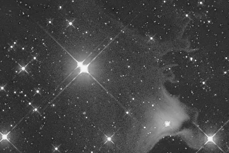

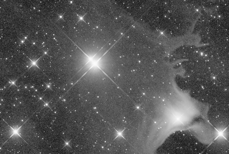

Nevíte někdo proč mám v modrém kanále přeexponované hvězdy a zeslabenou mlhovinu? Jak to vzniklo a dá se to nějak napravit? Foceno barevnou ASI249.
R
G
B
Napsal: 24. 10. 2023, 21:10
No nejspíš proto, že mlhovina má barvu do žluto-hněda, což je kombinace zelená+červená. Modrá se tam vyskytuje minimálně, protože je mlhovinou pohlcena. Naopak hvězdy, pokud se jedná o mladé žhavé hvězdy, září hodně v modré oblasti spektra. To co fotíš je prostě realita. Tak to ve skutečnosti je.
Jen nechápu, co to máš za divné artefakty kolem hvězd v tom B kanálu. Takhle to vylezlo seskládané ? Není s tím dělaná žádná operace (doostřování) ?
Napsal: 24. 10. 2023, 21:22
od Ondra_z_hor
Takhle to vyleze ze stacku, před jakoukoliv další úpravou. Mě přijde jak kdyby ty hvězdy byly přeexponované a nevím proč. Koukal jsem na jednotlivé snímky a tam chyba nebude. Zkoušel jsem dělat debayer i pod různými mosaic patterny a všechny ostatní kromě RGGB mají pak divné barvy, takže tudy nejspíš cesta taky nepovede. Zkoušel jsem to stacknout i v DSS a stejný výsledek.
Napsal: 24. 10. 2023, 22:07
Počkej, to je barevnou kamerou ? A pak jsi to rozložil na kanály, aby bylo vidět jednotlivé barvy ? jak je dělaná interpolace - debayer ? Jestli tam máš automaticky, tak nastav nejzákladnější způsob, tedy bilineární debayering, dále obyčejný sigma clip při skládání, a hlavně vypni všechny ty blbosti jako lokální normalizace a podobné. Normalizaci při skládání nastav na aditive with scaling (předpokládám že to děláš v PI).
Takhle to prostě vypadat nemůže. Taky ještě zkontroluj DF. jestli ti to v modré nepodteklo do nuly. Přijde mi že tam jsou nějaké jednolité plochy bez šumu. Zkontroluj si lighty v adresáři calibrated (tedy kalibrované, ještě před debayeringem). jestli jsou zkalibrované dobře, pozadí musí být jemným homogenním šumem a všude nad nulou. Nikde nesmí vznikat úplně černé plochy. Pokud jo, je blbě nastavená kalibrace, nebo chybná kalibrační data.
