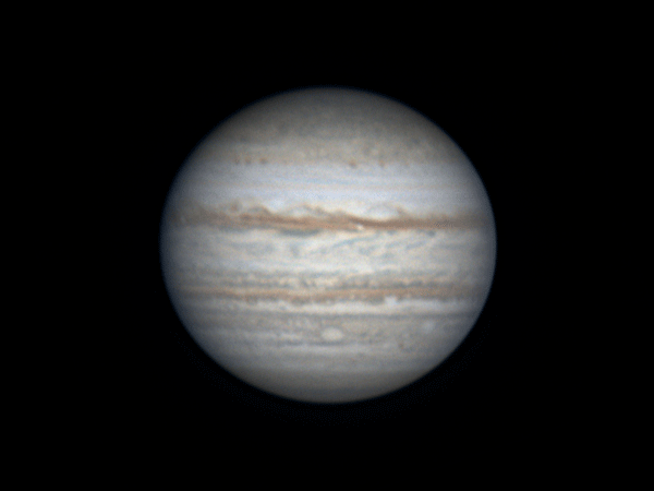

Ahoj všem. Spousta krásných fotek pánové ;)
Já se po dlouhé době dostal k focení až teď a tady pár výsledků, včetně animačky seeingu. Na monitoru to vypadalo krásně ale ve finále při zpracování mdlé a bez detailů, které jsem čekal.
Možná ještě zkusím něco prohnat přes WJ ale velké naděje si nedělám :?
N 245/1200, EQ6, ASI224MC, TV3x, ADC, UV/IR

Příspěvek od Rikky »
Tak jsem to nakonec zkusil a výsledek z WJ - derot. 5 snímků. Nějak tak jsem to očekával a nechal i více šumu.

Příspěvek od KpS »
Pěkný Jupiter a živější než ty v předchozím příspěvku. Šum mu podle mne nevadí. Ukázka seeingu je dost zelená. Registax to sice vyspraví, ale přibližné vyvážení bílé je možné provést už při snímání. Ve FireCapture pod nabídkou MORE.
Karel

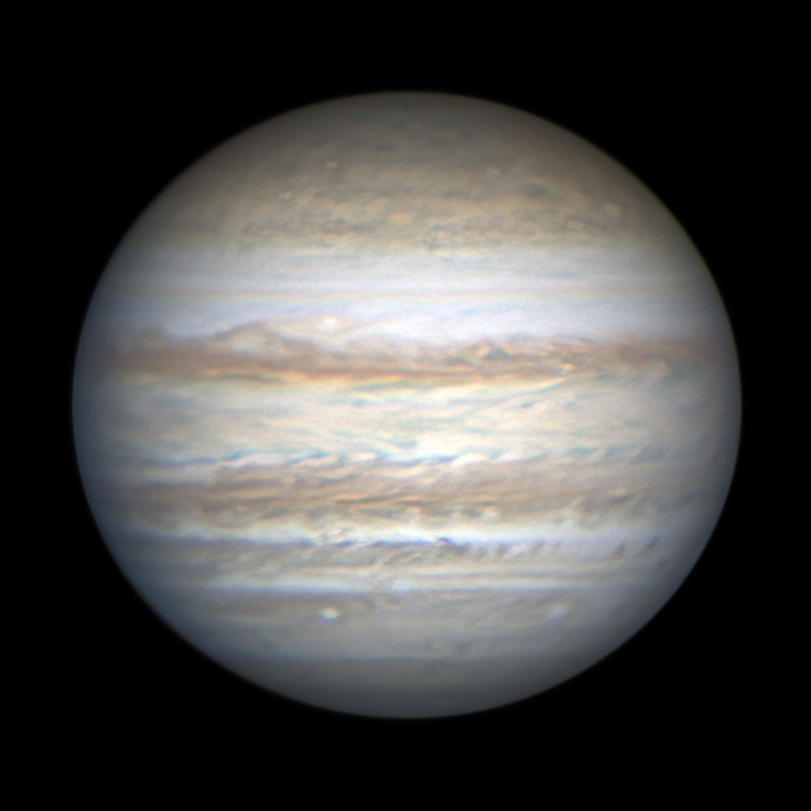

Včera konečně u mě alespoň ve chvilkách celkem přijatelný seeing. Postupně jsem udělal 8 dvouminutových videí, z toho nakonec použil a derotoval čtyři nejlepší. Konečně aspoň něco, při té bídě.
Mám ale trochu problémy s východní a západní stranou. Když jsem použil ve WinJupos i další videa, s delším časovým odstupem, tak jsou po derotaci a složení vidět přechody. Zkoušem jsem i kompenzaci LD (limb darkening), sice se to zlepšilo, ale pořád je vidět že je okraj vybledlý. Jak to děláte, že máte hezký obraz až skoro do kraje disku
Foceno N400/1600, ZWO ADC, Baader APO Coma Corrected Barlow 6.5x, QHYIII 462C, výřez 1000x1000pix 10ms expozice při cca. 96 fps.

Příspěvek od KpS »
MMys píše: 13. 10. 2022, 09:37
S vybledlými okraji se potýkáme všichni. Pootočenému snímku schází na jedné či druhé straně data a WinJupos je nahradí šedým obrazem bez textury. Čím dál jsou časově od sebe snímky, které se derotují a složí, tím hůř. Jupitera jsem natáčel kolem půlnoci ze šestého na sedmého října a pro následující pokus jsem vzal dva snímky s časy 21:47 a 23:02 UT. Výsledek jejich derotace na střední čas ukazuje, že použít tak velký časový rozestup nelze. Následně jsem derotoval na střední čas každý snímek zvlášť. Na každém z nich se na kraji objevil šedý srpek. Ze druhého snímku je pak levá polovina Jupitera a z prvního naopak. Dvě vrstvy ve PhotoShopu a rozmyté dělení od pólu k pólu.
Karel
Příspěvky: 18568
Re: Jupiter
#7724
Díky, tím se to vysvětluje. Já spíš předpokládal, že tam kde data chybí, použijí se pouze ta z jednoho snímku. Takže už je jasné, že velká mezera mezi snímáními vadí. Ten blok prostě musí být co nejvíce kontinuální, aby bylo i na okrajích dost dat.

Ja to tak robím ručne vo PS, keď je na okrajoch problém tak to cez masku opravím single snímkom ktorý má rovnaký čas ako stred derotovaného.
