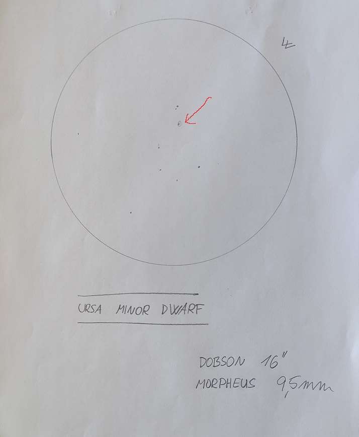

URSA MINOR DWARF - druhý pokus.
Nedalo mi to a znovu jsem zkusil vykoukat to o čem jsem psal nedávno.
Tato galaxie je plošně tak slabá a zároveň tak veliká, že se do zorného pole okuláru Morpheus 9mm ve spojení s dobsonem 400/1825 nevejde.
To vím, ale s malým zvětšením které jsem minule taky zkoušel jsem nic neviděl (pouze náznak čehosi uprostřed co mě připomínalo planetární mlhovinu). Proto jsem zvětšení přidával až na minule citované cca 200x u kterého se zmiňované cosi tvářilo jako jádro galaxie (i když to jádro možná není). Zároveň mi při tomto velkém zvětšení občas naskakovalo něco, co se děje u hodně těžkých objektů, které jsou na hranici viditelnosti.
Tak jsem se rozhodl to zkusit nakreslit. Dnes v noci jsem opět zkoušel různá zvětšení a výsledek vidíte níže. To zdánlivé jádro jsem označil šipkou
(i když to třeba jádro není, chová se to podivně - podle mě to není hvězda). Zároveň při zvětšení cca 100x se začalo objevovat vlevo jakési zjasnění.
To zjasnění je samozřejmě pouze jasnější část galaxie, ve skutečnosti je mnohem větší.
