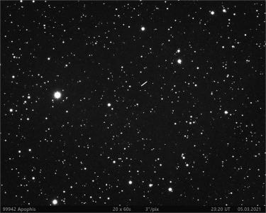

Apophis procházel 5,3. v nejmenší vzdálenosti od Země, tak tady je fotografie z jeho průletu:

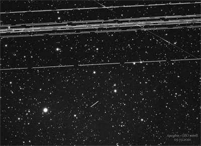

Když jsem šel fotit, nenapadlo mě, že budu mít celkem kliku, protože Apophis byl těsně pod průmětem dráhy geostacionárních satelitů a směřoval do ní. Na to jsem přišel hned při prvním snímku
. Horní snímek jsem udělal z výběru, kde se dal udělat výžez bez nich. A tady na druhém je vidět, jak jsem byl od nich daleko - celkem 11´
