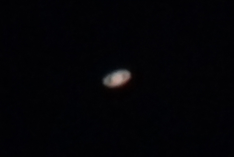

Včera jsem si jen tak pro radost cvakl dvě mobilovky za okulárem na 28cm SCT. Výsledek je, že singleshot Samsungem S4mini je horší než singleshot na film přes 30cm dalekohled v roce 99. Jasně, není to fér srovnání, ale zatímco mobil vyhrává tím, že udělá hodně srandy a radosti za pár sekund, film byl už tehdy lepší co do dynamiky, tak co do kvality, ale na fotky se muselo čekat. Suma sumárum, oboje je dnes zatím slepá ulička. Čest výjimkám zde ve vláknu prezentovaným.
