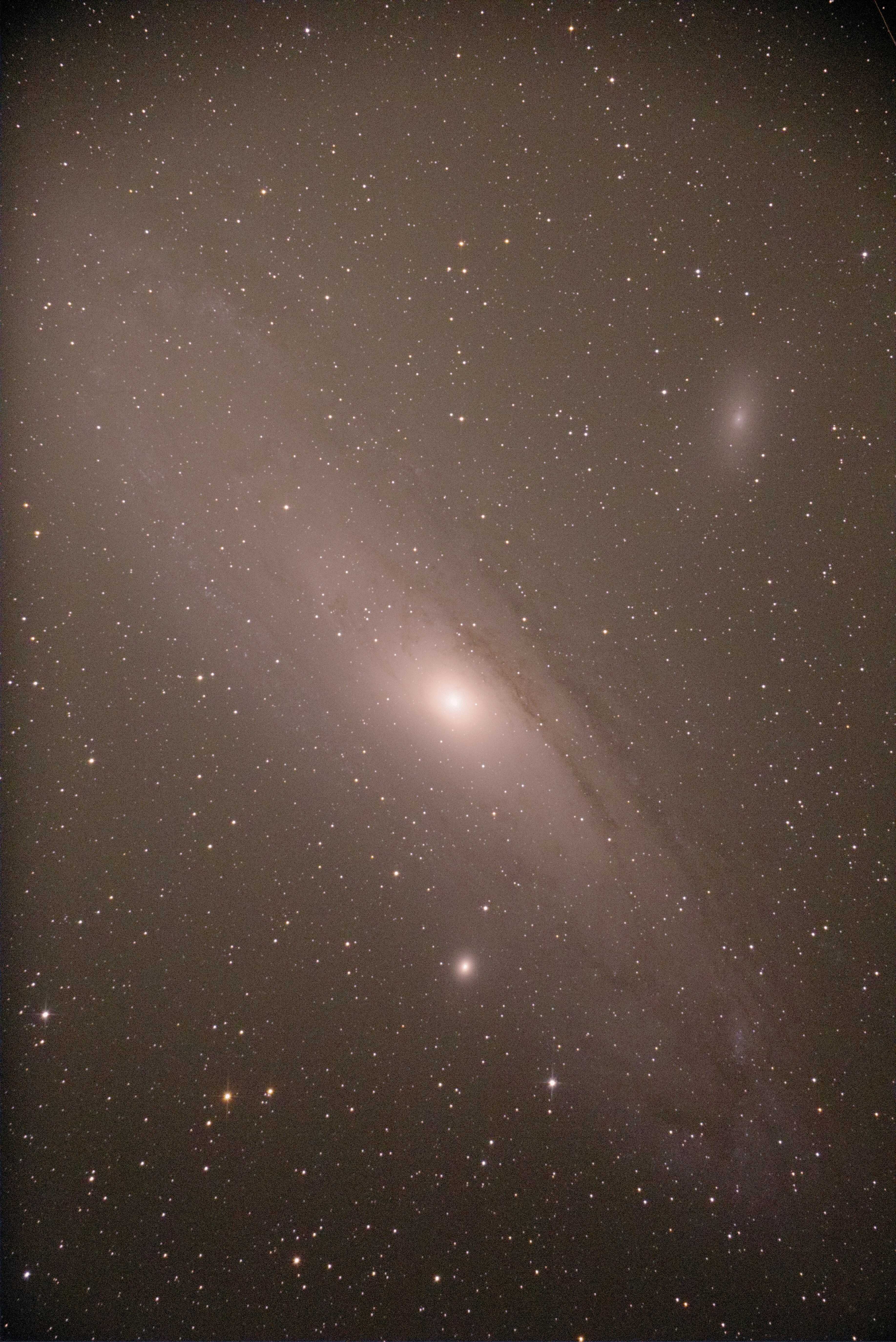

Zdravím a prosím o radu, fotím na Canon 6D + Newton 200/1000. Přikládám pouze jeden l.f. Andromedy po úpravě v Affinity Photo (curves+levels).
andromeda l.f.jpg (2.62 MiB) Zobrazeno 2215 x
Vinětace se projevuje nerovnoměrně více v levé části snímku. Nevíte někdo čím to je? Díky za odpověď.
Napsal: 11. 09. 2023, 10:34
od rucka
P.S. Snímek se uložil na výšku - nyní je to horní část.
Napsal: 11. 09. 2023, 12:01
od nou
Trocha vykosené sekundárne zrkadlo? Treba proste cvaknúť flaty a tie to odstránia.
Napsal: 11. 09. 2023, 13:13
od rucka
Díky moc za odpověď. Vykosené = vyhnuté? Je potřeba ho nějak seřídit? Když přetáhnu flaty do Affinity Photo, vykazují stejný problém, který je samozřejmě o to markantnější.
