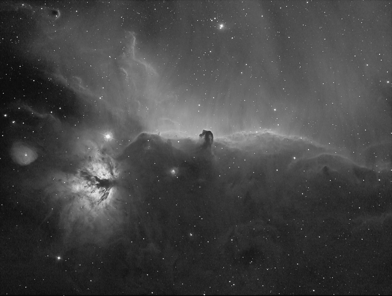

Dělal jsem malý pokus z vesnice, kde to svítí - MSA 20.5. Canon 1100D, dalekohled TS I1 71, SkyTracker, filtr Halfa 6nm, 40x120s, ISO3200 a čekal jsem fotku plnou šumu, není to tak strašné. Zpracování v SW Nebulosity 4 v notebooku, takže to chce trochu schovívavosti. Hlavně tam vylezly některé hvězdy jako velké koláče, kde jsou odlesky clip filtru, tohle Nebulosity neumí dobře zpracovat. Spíš mi šlo o to, co mohu čekat od kombinace dalekohled + montáž + vysoké ISO.

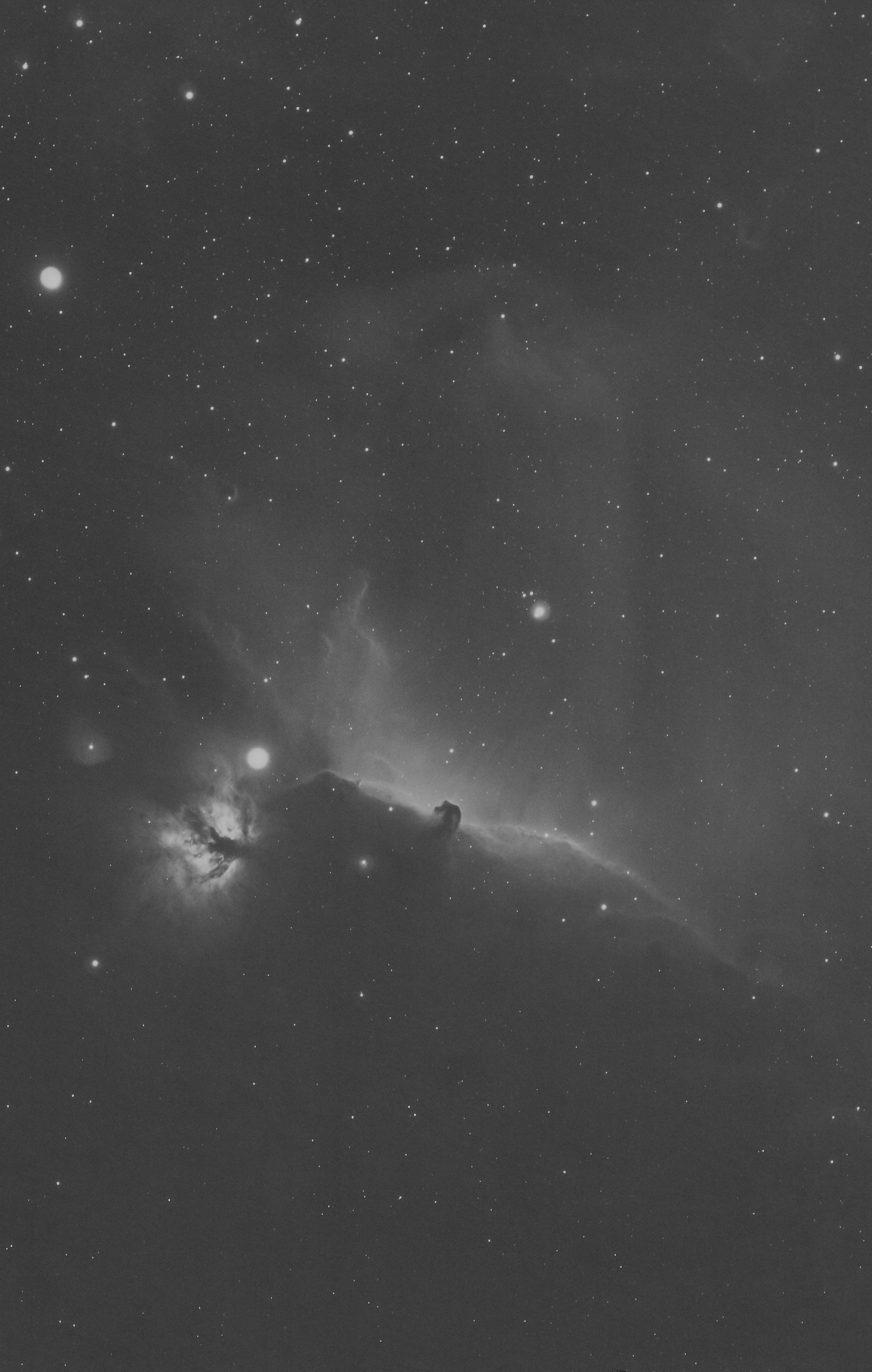

Konečně noc, kdy nelezla vysoká oblačnost. Dávám sem snímek od kolegy ze Strašecí, pořízený stejnou technikou, jakou používám v Praze tj. SCT + Hyperstar, kamera ASI1600 Mono, 16 bit, nebinováno. Nepointovaně na EQ montáži, live skládáno v SharpCapu (40 snímků po 40s). To podstatné je, že je to pořízené přes dusíkový 3nm Astrodon a mám pocit, že to v tom N svítí snad ještě víc než v H-alfě. Snímek je live potahaný za křivky a uložený, dál nezpracovávaný (zmenšeno na 33%). Na jasných hvězdách je podpis od drátů z kamery.

Hezký :) No až na toho 71mm pověsím pořádnou BW kameru, tak to bude srovnatelný :lol:
Příspěvky: 8440
Re: HorseHead Flame Nebula
#757
Tak pokud je tohle livestack potahaný lehce za křivky, tak je to dost dobrý výsledek. To rozlišení bych neřešil.

To: Janek,
No tak to je opravdu skvely snimek, detaily i provedeni a za me pekny 3d efekt, musim uznat, ze hyperstar ma skvely potencial..
