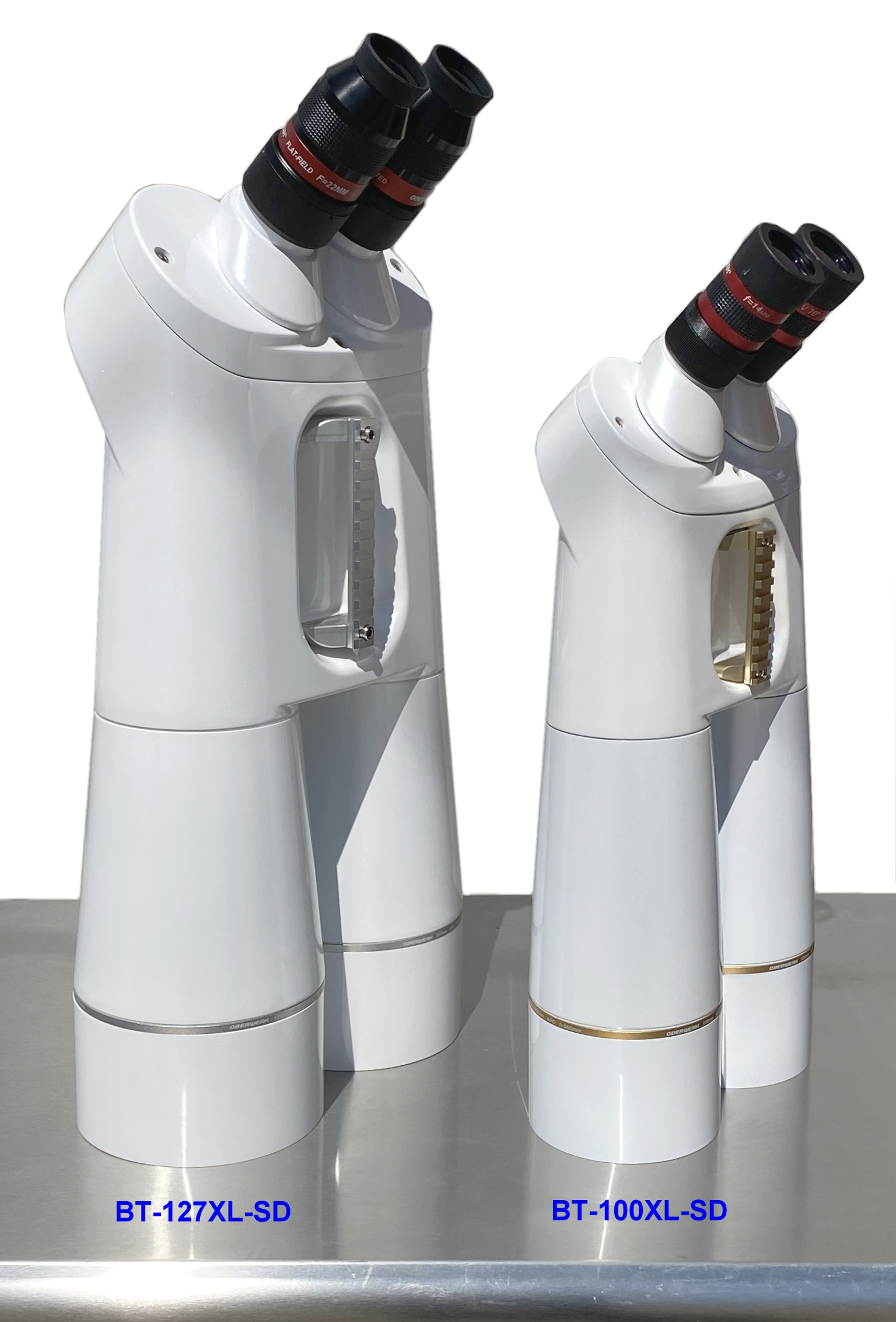

Už jsem kdysi někde na AF zmiňoval, že mám políčeno na velmi zajímavý binokulár o průměru 127mm, který je stejného provedení, jako celá řada APM, ale nabízí ho jen americký Oberwerk. Jeho objekltivy jsou ED triplety. Binokuláry Oberwerk - např. menší BT100 SD jsou velmi pěkně provedené a mají výborný design díky povrchové úpravě barvou "pearl-white". Rozdíl velikosti mezi BT127 a BT100 není v celkové délce tak velký, jako mezi APM SD120 a menším 100mm. :
BT127 vs.BT100 Oberwerk.jpg (1000.6 KiB) Zobrazeno 2604 x

Nejen já musím doma šetřit místem a tento dalekohled mi připadá zkrátka kompaktnější než APM SD 120. BT 127 mm se už první várka prodala, nicméně nějaká slušná recenze není zatím k dispozici - ty, které dám na konec za moc nestojí, byť se tváří velmi nadějně - " BT127 ve srovnání s APM 120".
Kolem binokuláru Oberwerk 127 se vznáší i další otazníky :
1. Ne úplně jasný je popis o skladbě tripletů. Zda skutečně obsahují dvě ED skla - FCD100 ( ekviv. S-FPL53 ) a FK61 ( velmi blízký sklu FPL51 ) nebo je v popisu "FCD100/FK61" chyba - tedy že je tam jen jedno sklo a tím je Hoya FCD1 nebo jeho čínský ekvivalent FK61. Vzhledem k dosti krátké ohniskové vzdálenosti - 650mm - by logicky byla daleko lepší první varianta.
2. Čekal jsem, že záhy přijde nabídka tohoto binokuláru i ve verzi 90°. Z mého pohledu bych takovýto průměr nabízel především v 90°provedení... Na pozemní čumendo je 127mm zbytečně velký. Bohužel mi došlo až teď, že firma Oberwerk binokuláry s úhlem pohledu 90°zásadně nenabízí...!
Bude tedy zajímavé, zda se 127mm binoše objeví i v nabídce APM, kde zákonitě očekávám i verzi 90°.
Počkáme tedy, zda po slíbené květnové dodávce BT127ček přibydou fundované recenze, atd.

kamarád má na něj taky políčeno, jak říkáš je to pěkně udělaný, triplet je lákavý (i když déle temperuje) ale je tam spousta otazníků. Jednak, jaká bude skutečná kvalita obrazu, protože co jsem četl, je absolutně nevypovídající a taky komunikace s Italy je hrůza. Na US stránkách se tváří, že do konce května bude k dispozici, ale moc bych tomu nevěřil (každý měsíc to posouvají o měsíc) a jak správně píšeš, těch 45° není na astro ideální, při nynějším pozorování galaxií v UMa si vykroutíš hlavu, stačí si to dát virtuálně do zenitu.
ještě pozor, dalekohled má ohnisko 650mm, asi jsi přehodil čísla, váha přes 11 kg a rozměrově je větší než APM 120. Ty rozměry Oberwerk se mi nějak ale nezdají.
Oberwerk
Dimensions 89 cm × 45 cm
Focal Length 650mm
APM
Dimensions 68 cm × 29 cm
Focal Length 660mm

V jejich srovnávací tabulce jsem vyčetl toto:
APO FCD100/FK-61 triplet, f/5.1, fl=650mm, 45°, 1.25″, 46x (70°), WP, HD case
Tedy podle použitých skel by to mělo být hodně dobré, ale uvidíme.
Délka 61 cm, šířku odhaduji podle obrázku dalekohledu a rozměru objektivu tak na 35 cm. Tedy oproti APM 120 kratší, ale širší.

A bude u Oberwerku i 1,5-2 kg navíc. Ale ten kufr maj taky luxusní.
