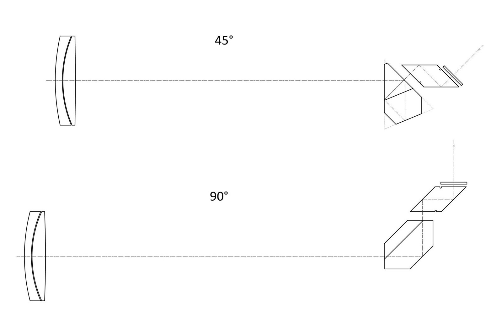

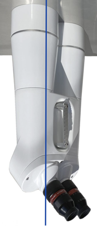

Re: Velké astronomické binokuláry
je zajímavé že oberwerk má u verze 120 i 100 skoro stejně velké ty pohyblivé hranoly , kdežto u APM má ta 120ka ty hranoly tak 2-2,5x větší i když mají oba okuláry 1.25" ...a 150ka od APM je má obrovské (tam je to ,ale dané použitím 2" okulárů )
TZK 10x80 ČSSR , D.F 10X80 ( CZ ) , TZK SSSR , SW 102/500, Di-6 , Meopta 6x30 , Berkut 15x50 , AST vz.53, Somet 25x100, Docter 8x30 , Bino home made 150mm , Zeiss 10x50W , Zeiss 7x50 , TS 30x100 ED , PNB 15x110
- Psion
- Příspěvky: 12678
- Bydliště: Praha
- Věk: 63
APM 120 má spodní hranoly velké (to musí být), to je pravda, nicméně horní hranoly v okulárovém výtahu jsou už poměrně malé. Je to dáno optickou cestou s relativně velkou světelností, protože menší spodní hranoly by vinětovaly, hlavně při posunu okulárů v horizontální poloze. Nemá to Oberwerk mechanicky udělané jinak? Když se podívám GMK kolimátorem do APM 80, tak vidím odrazy na mnohem méně plochách než u APM 120, tam mi přijde ten optický návrh hranolů úplně jiný.
Takhle je řešené APM
- gallery_205496_12429_97302.jpg (89.7 KiB) Zobrazeno 2308 x

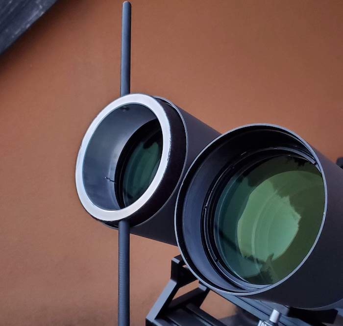

Tak po 3 týdnech přistál přípravek na seřízení koincidence. Vzhledem k tomu, že byly oba objektivy špatně zkolimovány, tak to znamenalo rozdělat a seřídit hranoly. Pak udělat koincidenci celého binokuláru. Test proběhl na Izaru. Rozlišení obou složek při zv. 135x byla beproblémová, koincidence je perfektní, pro zvětšení 270x je obraz stále dobrý, obě složky daleko od sebe s Airyho kroužky. Objektivy jsou tedy naprosto v pořádku a dalekohled nyní ukazuje velmi solidně na to, že je určen spíše pro malá zvětšení. Při prvních testech na Měsíci byl obraz ve zkolimovaném objektivu parádní, v podstatě kresba slušného APO.
Pokud si někdo na tohle netroufá, APM nabízí službu seřízení dalekohledu pro zv. 180x za 600 Eur. Pokud nemá majitel dalekohledu zkušenosti s optikou, neměl by se vůbec do téhle operace pouštět
- 20210607_212333.jpg (39.41 KiB) Zobrazeno 2070 x
