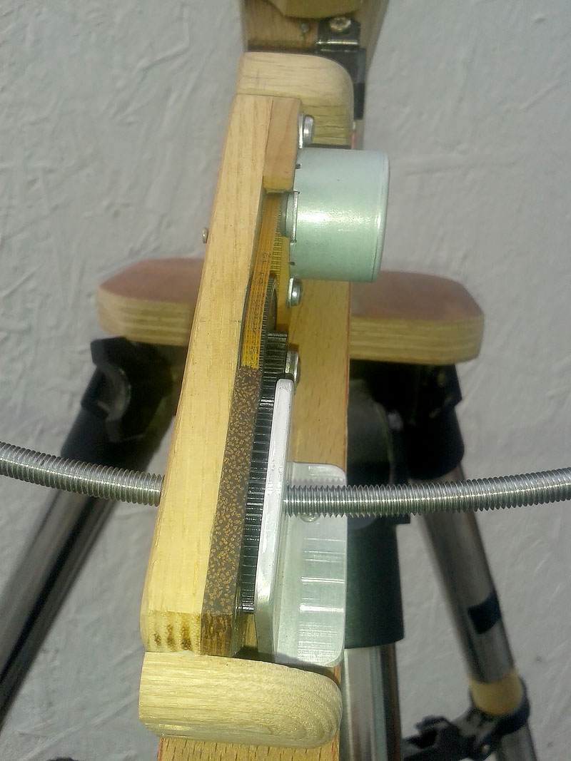

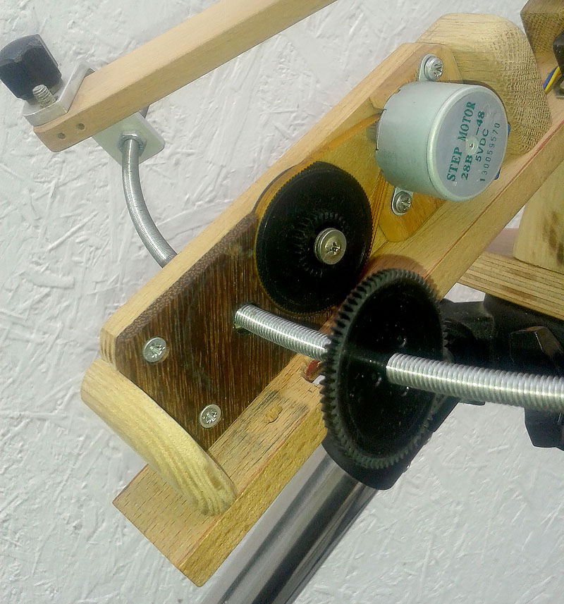

Narýchlo som urobil pár fotiek. Nižšie je detail ozubených prevodov. Prevodový pomer si už nepamätám, elektronika ale umožnuje naprogramovanie siderickej rýchlosti - rýchlosť otáčania krokového motorčeka a kompenzovať tak mechanické nepresnosti pri výrobe.
Takto ( nižšie ) vyzerá zaaretované hnacie koliesko so závitom M6 uprostred. Vôle sú vymedzené trecími plochami, jednoducho - ako vyplýva z obrázka.

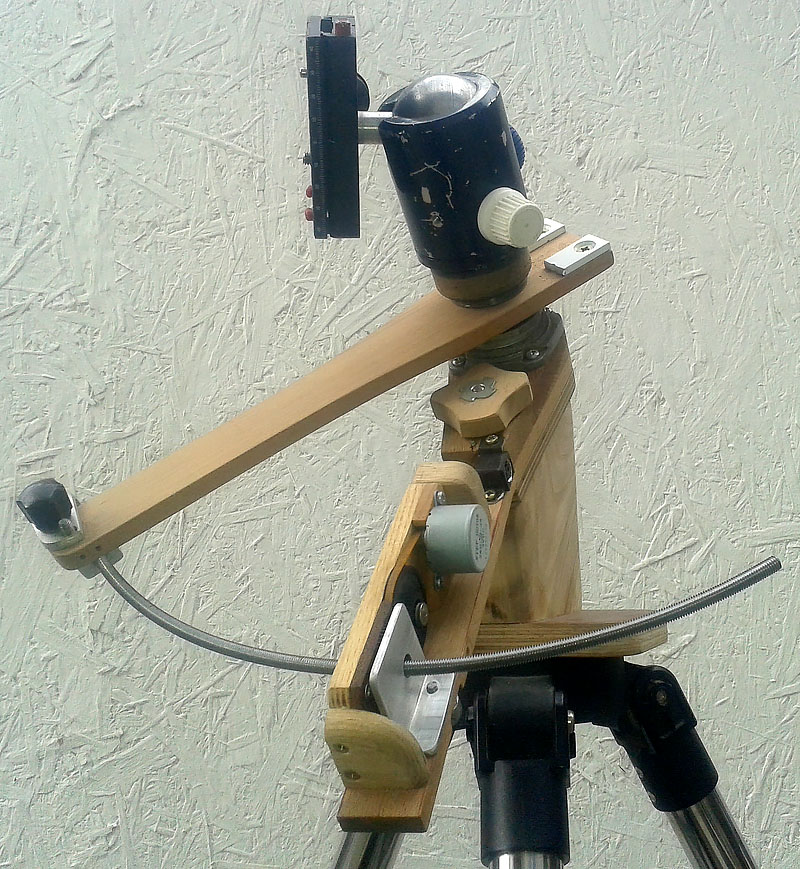

Celkový pohľad na paralaktický stolček ( úplne naspodu ), ktorý zachytáva rozovreté ramená, robenú guľovú hlavu za ktorou je drážka ( medzi dvoma bielymi plieškami uchytenými skrutkami ) pre polárny hľadáčik.
Paralaktický stolček som robil ako úplne rozoberateľný, čo najjednoduchšie a z materiálov čo boli doma. Kupoval som len valivé ložiská, motorček a elektroniku ( tú som mal sprvu vlastnej výroby založenú na RC oscilátore s obvodom NE555, čo sa v praxi ukázalo ako nedostačujúce -kolísanie teploty spôsobovalo kolísanie rýchlosti, a tak som poprosil jedného tunajšieho a šikovného člena fóra o výrobu elektroniky riadenej kryštálom - funguje perfektne, aj s pointáciou ).
