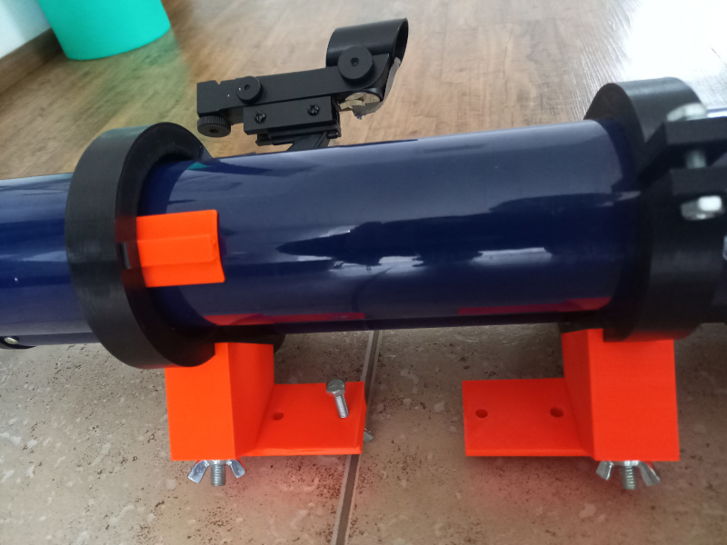

Na MHVcko to nemam daleko, stavim se. Jinak ta montaz je rozmerove na limitu toho, co dokaze jeste vytisknout Ender3 . Pokud by se nekdo chtel pustit do 100mm bina (coz me po tomhle vysledku velice laka), tak to by chtelo zakladnu tiskarny 30cm nebo rozdelit model. Pri prvnich testech jsem byl prekvapen tuhosti vysledku, ocekaval jsem, ze se vice projevi vlastnosti plastu. Jinak vidlici na AZ3 je z PETG, kruhy zatim PLA - to neni jeste finalni verze. Nejslabsi clanek jsou ted ty okularovy vytahy, kde se pri zmene smeru zaostrovani lehce posune opticka osa.

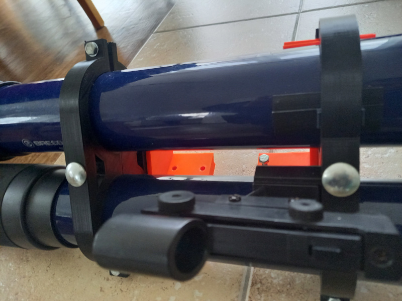

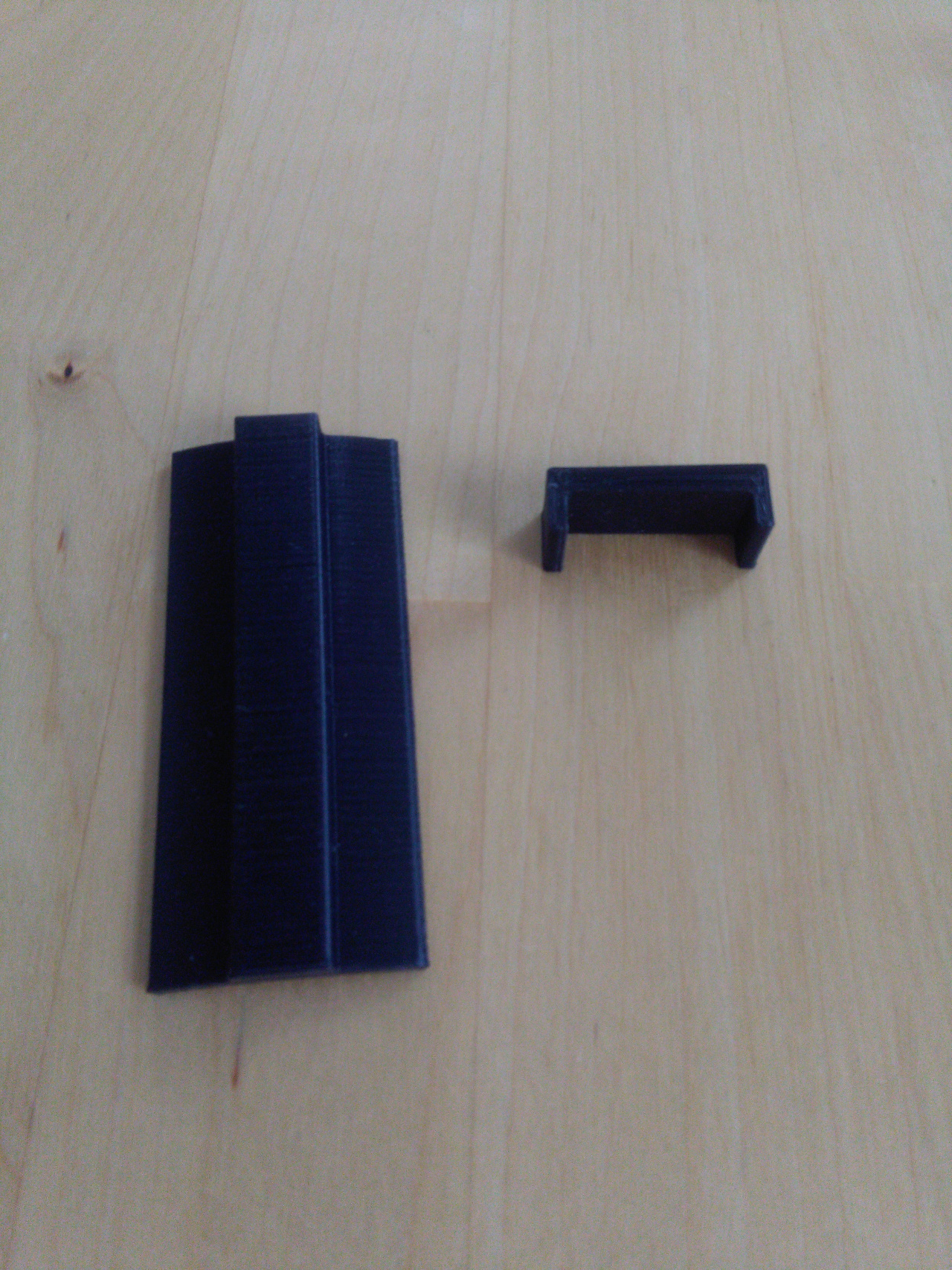

Seřizování souososti z 3D tištěných dílů je vyřešeno. Předesílám, že nejsem konstruktér, ale programátor. Mám blíže k počítačové grafice a tedy OpenScadu než k AutoCadu, FreeCadu a ostatním technickým cadům. Rád uvítám jakékoli technické připomínky. Mechanismus souososti je teď založený na klíncích délky 6cm, se stoupání 1.5mm. Ty jsou uloženy v zářezech v seřizovacího kruhu. Do zářezů se ještě vkládají vytištené vložky. Vložky se tisknou v poloze "na bok" tak, aby vrstvy-vlákna výtisku byla rovnoběžná se směrem pohybu klínu, tím se sníží počáteční tření při pohybu klínu. Mám několik vložek s různými tloušťkami základen, tím se pokryje možný rozsah odchylek optických os dalekohledů daný z výroby. Seřizovací kruh je dimenzovaný tak, že umožňuje kompenzovat maximální odchylku 4mm. 3 upínací body jsem nakonec umístil uplně jinak, než byl prvotní návrh. Jeden je na spodní straně kruhu v rovině uptické osy okuláru a osy tubusu - tím se nastavuje výška objektů v obraze. Pomocí 2 zbývajících bodů se nastavuje hloubka/vzdálenost obrazu od oka. Tření mezi klínem a vložkou není upně ideální, klín se tiskne ná výšku a jeho vlákna jsou kolmá k podélné ose vložky. Zkusím to ještě přetisknou v PETG, který by mohl mít nižší tření, ideální by bylo nalepit na styčnou plochu teflon.

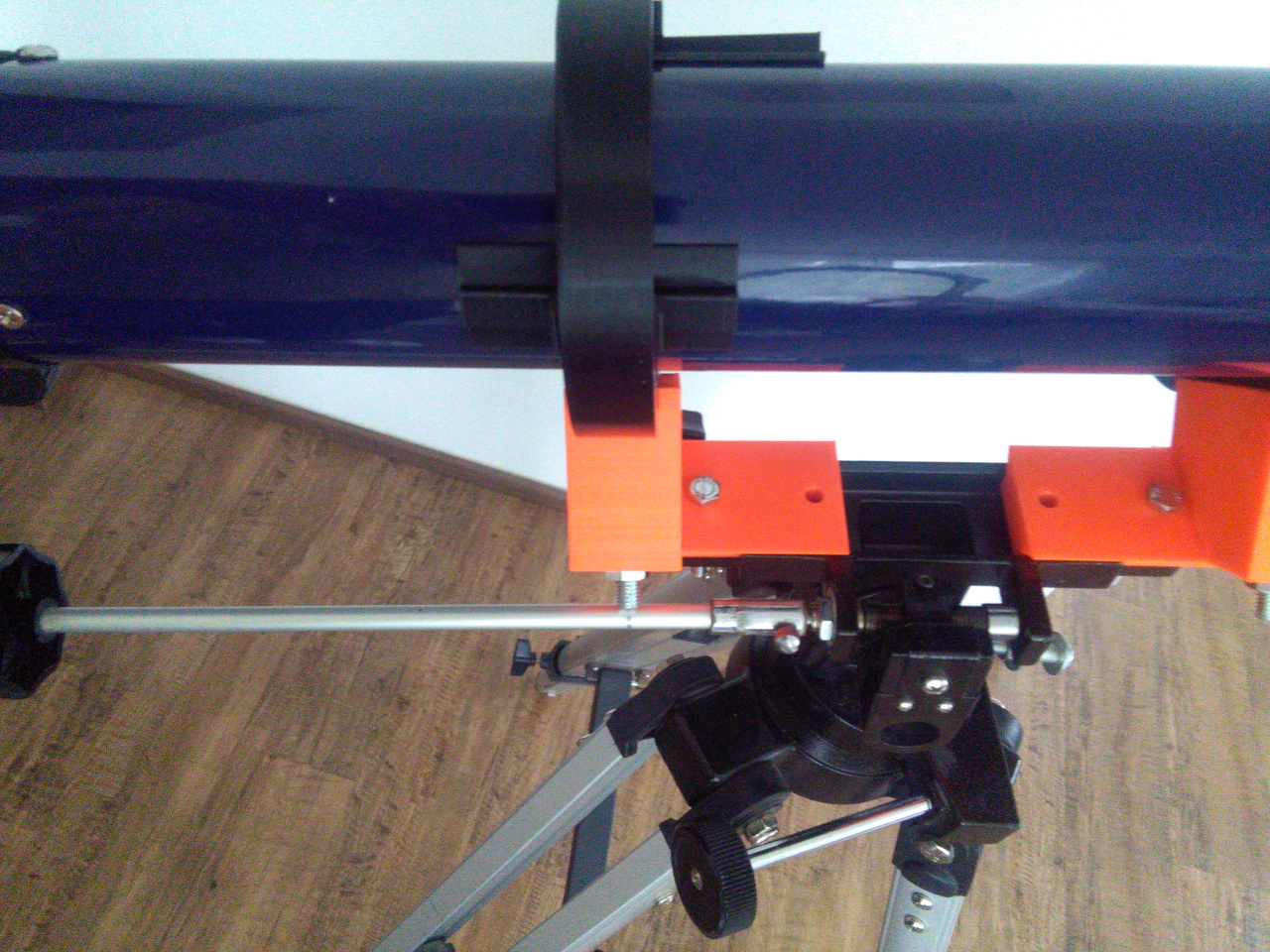

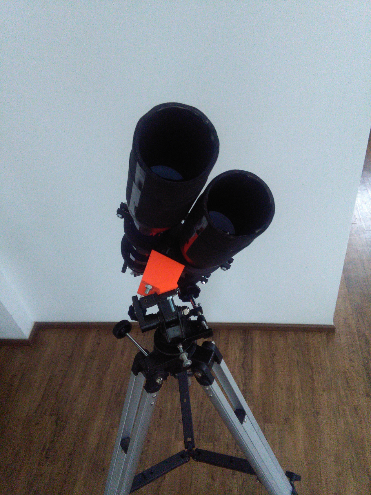

Ahojte, ja som urobil bino z preglejky. Ďalekohľad umiestnený vyššie sa otáča okolo vodorovnej osi v smere hore-dolu a ten spodný okolo zvislej osi v smere vpravo vľavo. Malými kolieskami naspodu sa dá nastaviť rozteč (posúva sa celý spodný ďalekohľad). Každý posun je riešený kolieskami, cez ktoré prechádzajú závitové tyče napevno prichytená k preglejkám, ku ktorým sú zas eska-páskou pripevnené ďalekohľady. Jeden deň som napílil dosky a na druhý deň som to zbúchal doma na kolene. Cenu za krásu by tento výtvor asi nezískal, ale funguje. Všetko je to umiestnené na vizuálne rovnako nádhernej doma vytvorenej alt-az montáži (foto pre istotu neprikladám:) Štandardne pozorujem s 20mm, 12,5mm a 7,5mm okulármi bez akýchkoľvek problémov. Ak sa aj náhodou pri pozorovaní trochu posunie jeden z ďalekohľadov, tak otočením kolieska sa dá za pár sekúnd všetko napraviť. Raz som pri Mesiaci skúšal setové 4mm, ale bolo to dosť trápenie nie len kvôli zlému obrazu ale sa mi to nedarilo poriadne nastaviť. Keďže na miesto, kde pozorujem je to od auta cca 400m, tak som na vrch pripevnil rúčku, aby sa to dalo ľahko odniesť.

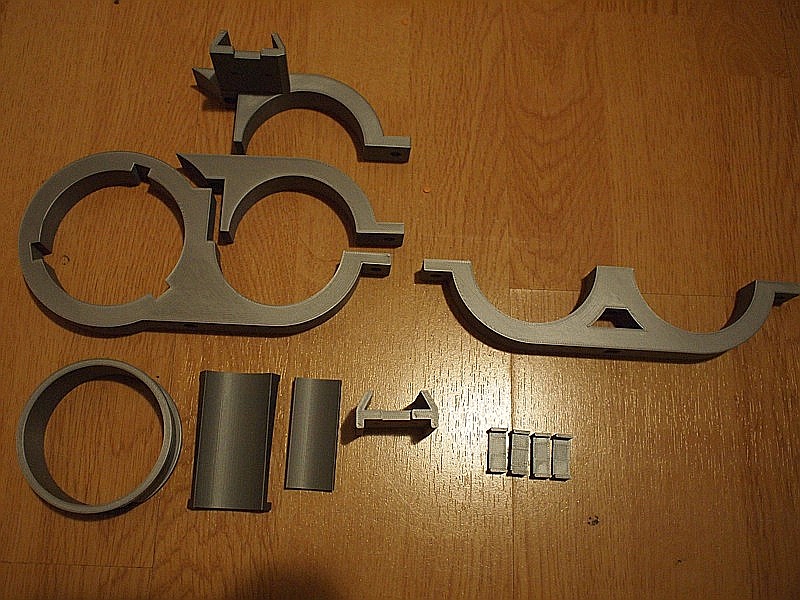

Nechal jsem si vytisknout díly z https://github.com/skybber/binolidl_mount.
Tohle je výsledek, co jsem po vytištění dostal.
Jak u toho není žádný popis, zdá se mi, že něco chybí nebo naopak přebývá, nebo se má některý díl vytisknout vícekrát ("brejle", malé podložky a ještě něco?).
Význam některých dílů je temný - zdá se, že vymezovací podložky patří do tří zářezů a do otvoru pak kruh, ale na fotkách to vypadá, že v zářezech jsou spíš ty "okapy" a bez kruhu. jeden díl je zdá se ve dvou provedeních (s úchytem na lištu a bez).
Dal by se zveřejnit nějaký postup skládání, nebo co k čemu patří?

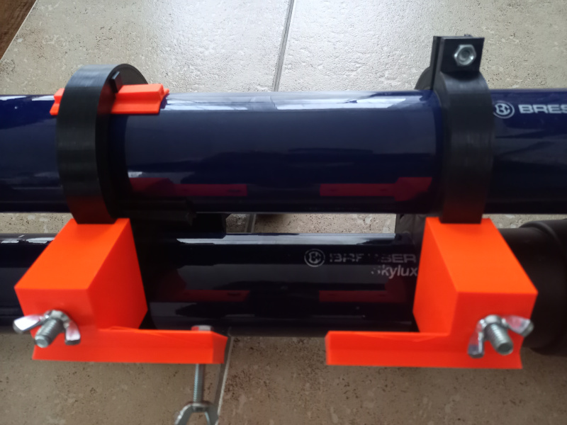

Ty vymezovací podložky patří do zářezů, na ně potom přijdou jezdci ("okapy") . Každá podložka je trochu asymetrická, aby jezdec seděl rovnoběžně s tubusem. též každý je různě silný, protože jsem měl oba dalekohledy různě skolimované, Správnou kombinací lze dosáhnout toho, že se pomocí těch jezdců (okapů) dá jemně korigovat souosost. Při zvětšení 40x ji není problém dosáhnout. Doporučuju si vytisknout správně tlusté podložky podle dalekohledu. Též jezdce mám s různou výškou sklonu. Vidím, že tam je zbytečná ta kulatá objímka, to byl první pokus o vymezení, pak jsem ho zavrhl. V tisku chybí druhá polovina "brýlí". Též tam máš 2 varianty čtvrtiny kruhu - uchycení reddotu a bez. Díl az3_base.scad jsem tisknul bez prostředku, abych ušetřil materiál.
