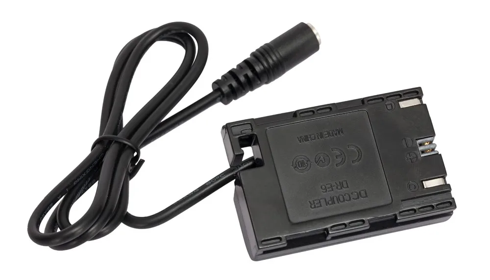

Re: Napájení pro Canon EOS z 12V
tak jsem koupil tohle: https://www.amazon.com/dp/B076J8PKGR/re ... B00VNJLBPK (zajimavy, ted to pise this item ships to the Czech Rep.) zatimco pred mesicem to neslo nikam do EU, tak jsem si to nechal poslat do Bostonu do pobocky z prace a odtamtud mi to FedExem poslal kolega z prace domu do CR...
takze trochu krkolomny zpusob (objednal jsem radeji hned 2, jako z Ciny, kdyby byl 1 defektni a vyslo me to na cca 50 eur dohromady cela sranda).
a ted to prvne zkousim (ma byt dnes jasno). No na USB2.0 powerbance to az pri pripojeni obou (pochopitelne, 8V z 5ti V neudelas
) tak nejak cukne ale nefoti. Az kdyz na objektivu vypnu autofocus (na astro stejne nepouzivam a vypinam, zejo). Problem je, ze jedna z dvou novych powerbanek (dostal jsem zdarma k mobilu) kdyz neni 100% nabita, tak se sama vypne a pak mi fotak nefoti.
Pri pripojeni do pocitace s USB 3.0 pres 1 usb-cko to chodi vse uplne dokonale bez potizi. Takze bud mit 2x usb 2.0 100% nabite (z PC ci notebooku a ne z powerbanky), a bude to v prirode fotit samo celou noc (treba startrails ci timelapse) nebo mit 1x usb 3.0 taky 100% nabite resp. ho tahnout z notasu...
jinak to tedy funguje, coz je pozitivni. Jen kabel je nejakej tlustej a nejde dobre zavrit uzavirani slotu pro baterku fotoaparatu, budu muset upizlat pilnikem ten ochranej plast, jinak to musim silou dost zmackout a promacknout ten tlustej kablik. Bez zavreni vika fotak totiz nepremava... tolik user report daneho produktu...

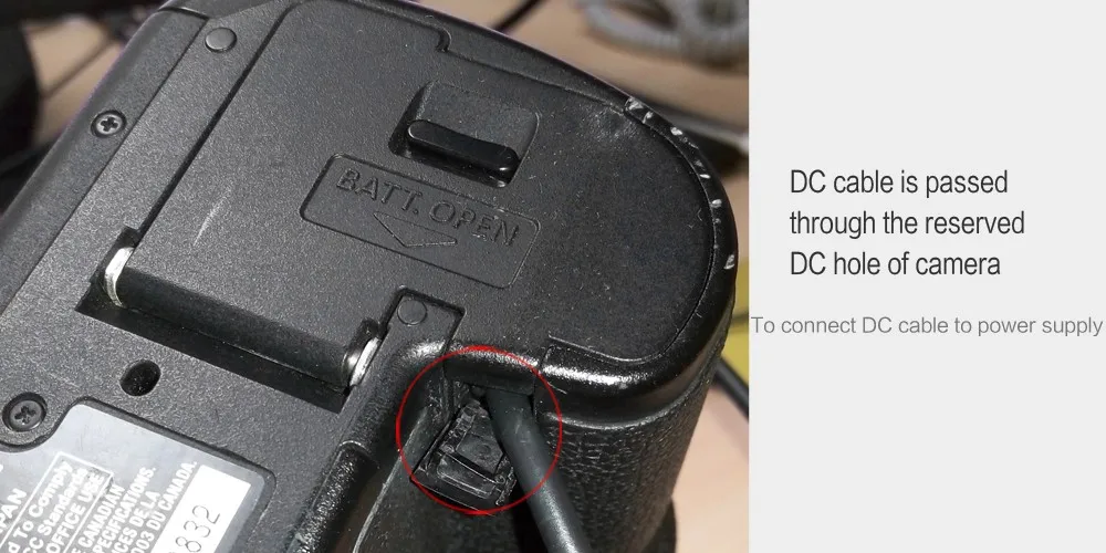

tady je videt ten kryt (viko) beterie fotaku a kablik, jak je tam skripnutej, u me tam chybi dobrej 1mm, takze budu muset pizlat kus toho plastu, aby to slo pohodlne zavrit a neurval jsem viko nadobro:
https://ae01.alicdn.com/kf/HTB1_0qNJVXX ... XFXXXw.jpg
jo a jeste jeden drobnej efekt pozoruji - funguje to jako odpuzovac mysi (piska to).
tak chyba byla mezi klavesnici a zidli
on je tam na ty dummy baterce takovej vycnelek, kam se kablik da schovat a i posunout, takze projde bez modifikace, tady je to nazorne videt:
https://ae01.alicdn.com/kf/HTB1USOIJVXX ... XFXXX9.jpg
jsem holt osli hlava, ze to tam cpu a zaviram a z profilu nekoukam (rychle zkusit a cvak cvak).
jinak ano 6.9 USD je za 1/3 ceny toho myho (18.90 stal muj nez ho ted zdrazili) ale ja osobne neverim tomu 9V z 5ti USB jednoho zarizeni, ten kabel v aliexpres je dost silne podezrelej:
https://ae01.alicdn.com/kf/HTB1WQXeXRUS ... 5c14b8d2ef
Zatimco na mym 3x drazsim to ma vstupy 2 do USBcka, takze si i ja, laik, dokazu predstavit, ze by to mohlo chodit (a fakt i chodi) i z USB 2.0, bude-li treba z notebooku.
