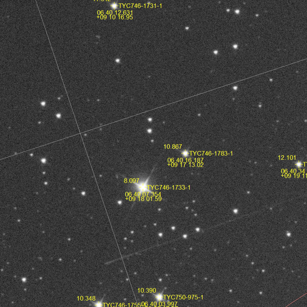

Asteroid nebo druzice? Zda se mi ze je videt změna jasnosti a tvaru vlivem rotace..
http://astrofotky.cz/gallery.php?show=n ... 754936.gif
a ještě oblast

Mohl bys nějak blíže určit tu oblast. Pomocí USNO katalogu se k tomu asi nedopátrám. Buď souřadnice nebo normální označení jasné hvězdy.
A asi to patří do úplně jiného vlákna .
Re: Blízkozemní asteroidy
Napsal: 21. 11. 2018, 00:13
od Cassi
Docela obyčejná planetka hlavního pásu, definitivní označení planetky 203371. V době snímání měla cca 17,5 mag. Přesunuto do vhodnějšího vlákna.

Dikes..co takhle..
jinak pohyb za cca 2,5 hodiny z 18.11.2018 - 00:48:08 SEC - 03:17:55 SEC

Cassi píše:Docela obyčejná planetka hlavního pásu, definitivní označení planetky 203371. V době snímání měla cca 17,5 mag. Přesunuto do vhodnějšího vlákna.
To byl fofr..a zda se mi to nebo fakt rotuje?
Re: Asteroidy všeobecně
Napsal: 21. 11. 2018, 00:40
od Cassi
Těžko to z těch snímků určit, stačí se podívat na podobně slabé hvězdy v animaci a i na nich je viditelné jakoby mihotání.
Jinak planetku jsem určil pomocí počítačového planetária Guide 9.1 s nahranou databází planetek (MPCORB.dat). Myslím, že by to dokázaly i jiná pc planetária (Cartes du Ciel apod.).

V Cartes du Ciel přesně, identifikace bez problému. Každopádně, není ta expozice na ten pohyb trošku přetažená? Rotaci tam asi nevidím, spíš vliv seeingu.

jak to myslis pretazena?
Napsal: 21. 11. 2018, 08:58
od Cztwerec
Asteroid je sice pěkně zachycený (nedokážu teď vypočítat kolik by bylo přesně potřeba expozice k tomu ho vůbec zachytit, předpokládám ale, že výrazně méně než 360 sec., při tomhle průměru dalekohledu si i tak troufám tvrdit, že 30 sec. při skládání více expozic), ale při tom pohybu a vzhledem k němu, už se jeví jako protáhlá čárka a ne jako bod.
