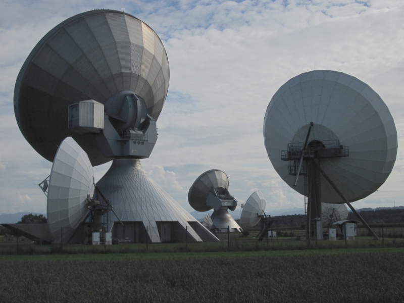

Nebo v Německém Raistingu, tam jsem byl jako v ráji...
http://www.radom-raisting.de/museum
