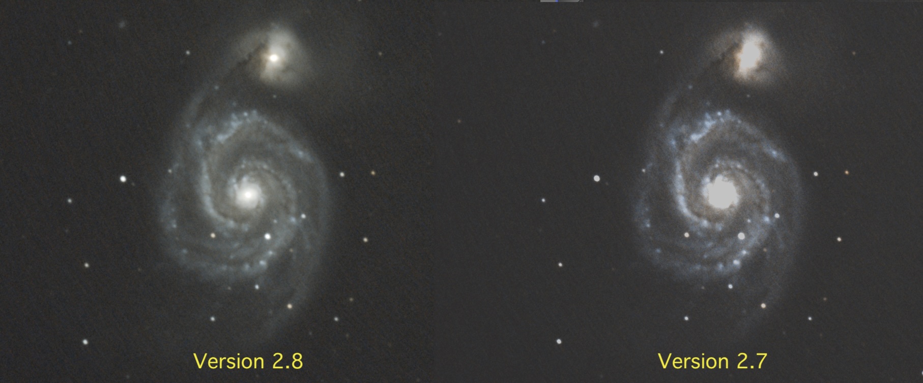

Re: Astro Stacker 2.8 - skládání astronomických snímků
Připravil jsem novou verzi 2.8.
- nová funkce STF
- podpora XISF formátu
- zrychlení načítání a procesingu obrázku v náhledu
- nové značení komety ve snímcích
- opraveno ukládání do zdrojových složek
- odstranění drobných chyb
V nové verzi jsem přešel na standardní instalátory .exe (Windows, možnost výběru instalace CUDA) a .dmg (MacOS). První spuštění EXE programu chvíli trvá, probíhá úvodní konfigurace prostředí.

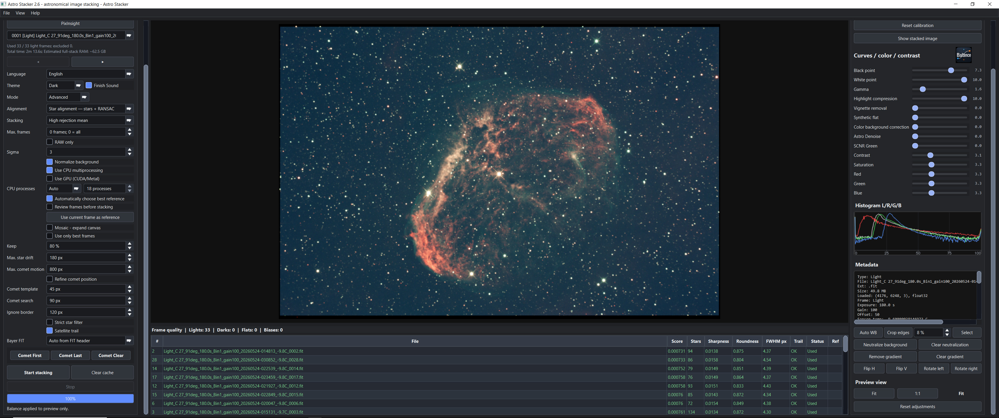

Dlouho se mi nelíbil náhled obrázku ve středním panelu programu, který vykazoval špatnou dynamiku obrazu a vzhledem k ukládání tohoto obrazu do TIFF nebo PNG to je dost zásadní i když je tam i export do FIT 32bit.. Nakonec se mi to podařilo vyřešit trochu déle trvajícím vývojem funkce STF s možností nastavení jejího účinku a obrázky získaly výrazně lepší dynamický rozsah. Překvapilo mě, že STF nebylo úplně easy, ale snad se podařilo, to už musíte posoudit sami. Ukázkový obrázek je zvětšený výřez na 200%
- nová funkce STF
- STF AS28.jpg (294.62 KiB) Zobrazeno 874 x

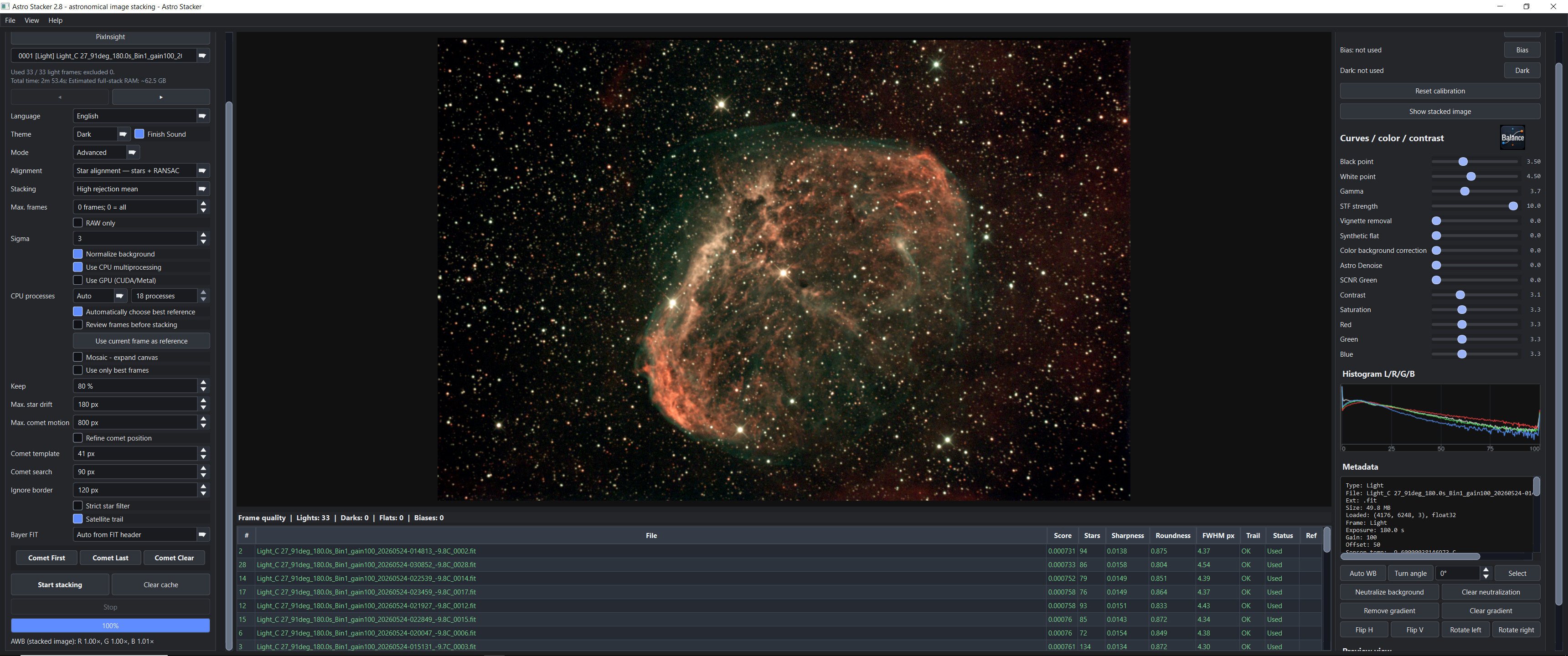

Re: Astro Stacker 2.7 - skládání astronomických snímků
Tak jsem testnul tu poslední verzi, nainstaloval podporu CUDA, ale to mi stále nechodí. Jinak vše funguje dobře, jen proti verzi 2.6 , kde po stacku byla složenina úplně bílá, je v této verzi při stejném nastavení pro změnu černá. Obojí se pak dá pochopitelně doladit, ale něco si tam zásadního změnil. V příloze jsou ukázky z verze 2.6 , 2.8 a Asi studia pro srovnání. Vše je bez kalibrace.

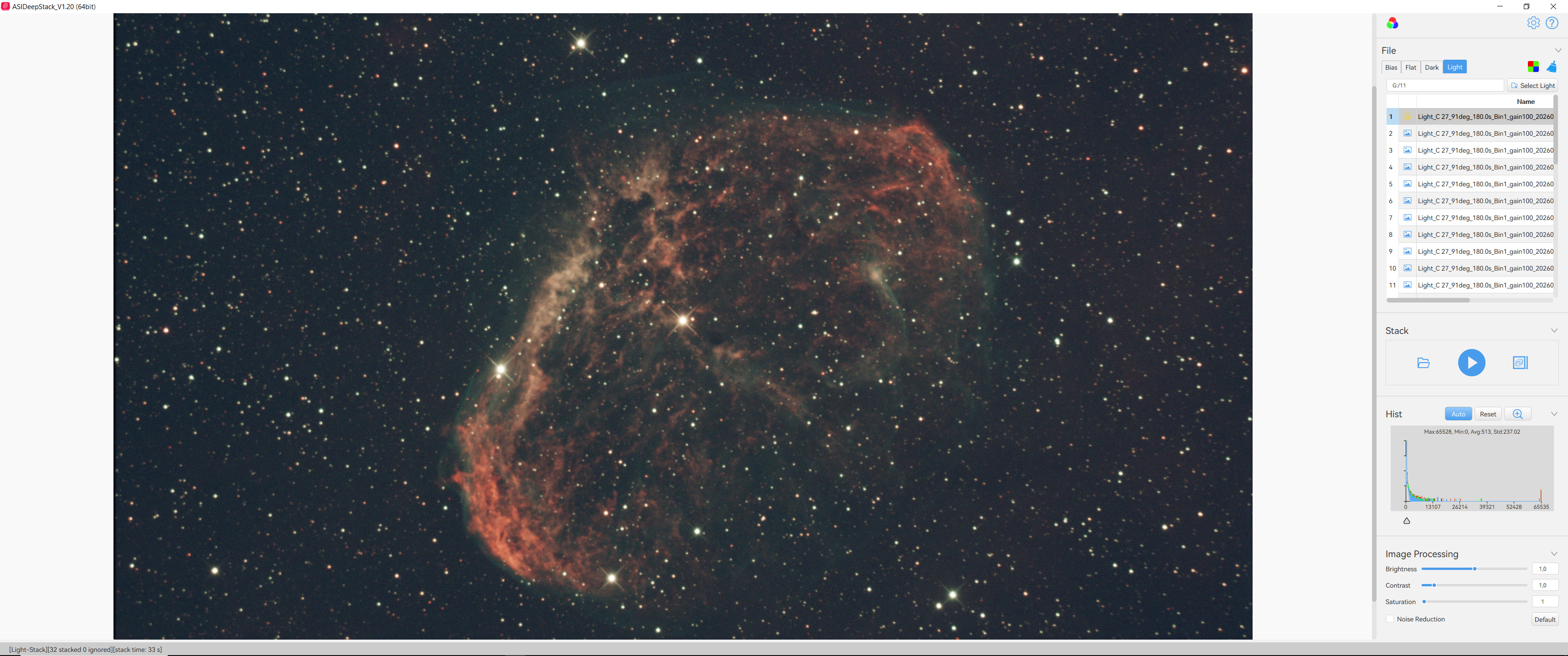

- AS 2.8
- AS28.jpg (1.18 MiB) Zobrazeno 755 x
- AS 2.6
- AS26.jpg (1.06 MiB) Zobrazeno 755 x
- ASI studio
- AS.jpg (1.62 MiB) Zobrazeno 755 x

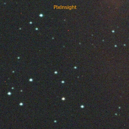

Ahoj!
Úžasná práca! Klobúk dolu!
Nechcem kecať do práce dospelých, ja som to len intuitívne spustil na nejakých fotkách... len nejaké postrehy:
- pri FLAToch mi chýbajú DarkFlaty. Možno všetci robíte FLATy snímačmi bez šumu, no mne to tam chýba. Samozrejme ak nikomu to nechýba, tak nič.
- Hotpixely vo výsledku sú trošku väčšie ako z Pixi. Použil som len 6 dvojminútových záberov. Mal som nepresné DARKy, OK, nestihol som dithering, tak všetky neduhy sa mi zvýraznili... ale...
Nerobíš kalibráciu hviezd na RGB fotkách, kým napr. Pixi na raw-och? Zdá sa mi, že vtedy sa to prejavilo takto.
Alebo sú len o trošku zväčšené, len natoľko, ako napr. aj hviezdy? Fakt len trošičku... možno len o nejaké desatiny pixelu, ale možno to súvisí.
Sorry, možno to je len u mňa
Inak vážne, pekná práca!
Děkuji za test a pochvalu! Vážím si všech příspěvků v tomto tématu!
Co se týká dark flatů, přikláním se k tomuto článku.
Trochu podezřívám PixInsight, že po skládání snímků občas udělá malou dekonvoluci. Zkoušel jsem nedávno poměrně mizerné snímky z DSLR, kde Pixi z toho vykreslil malinké hvězdy, které byly tak 4x menší než skutečné nejslabší hvězdy na snímku CR2 z kamery - tam to už bylo velmi znatelné. Jinak když vezmu snímek z Astro Stackeru, stejně tam nějakou dekonvoluci dělám, tak velikost hvězdy moc neřeším.
Kalibraci dělám na RAW snímcích, je to vidět dole vlevo ve výpisu činností, následně se udělá debayerizace a pak alignment a finální složení.

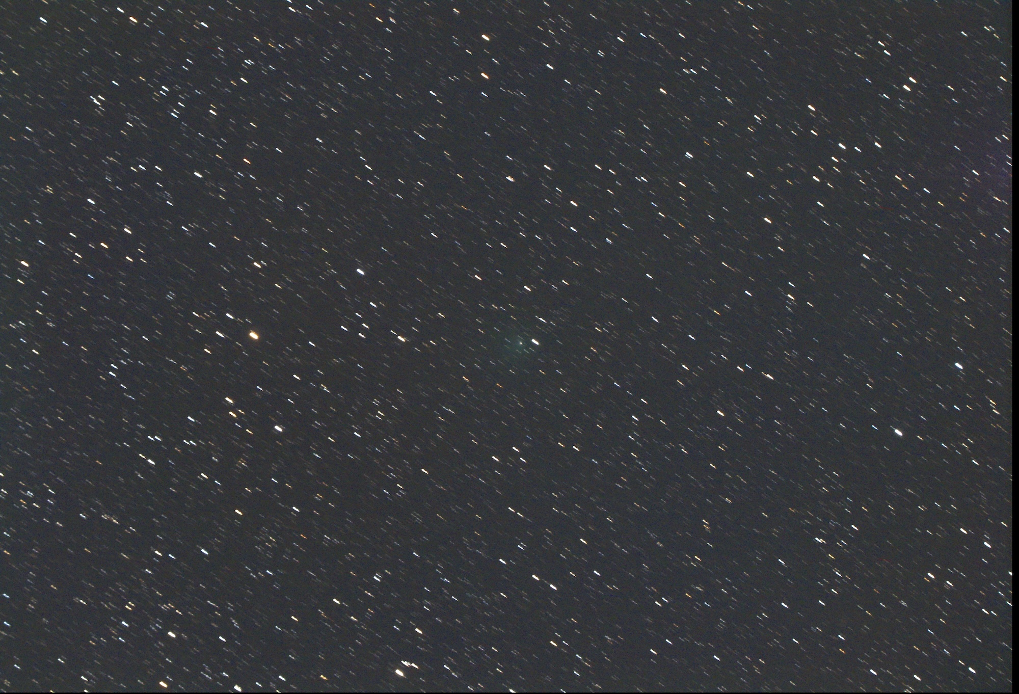

Už Live Stack funguje, včetně práce s Flat, Bias a Dark a zároveň dělá po každém snímku co nejlepší vyvážení snímku a neutralizaci pozadí
Objeví se to brzy v nové verzi 2.9.
- Snímek obrazovky 2026-06-10 v 21.25.46.png (56.72 KiB) Zobrazeno 616 x
