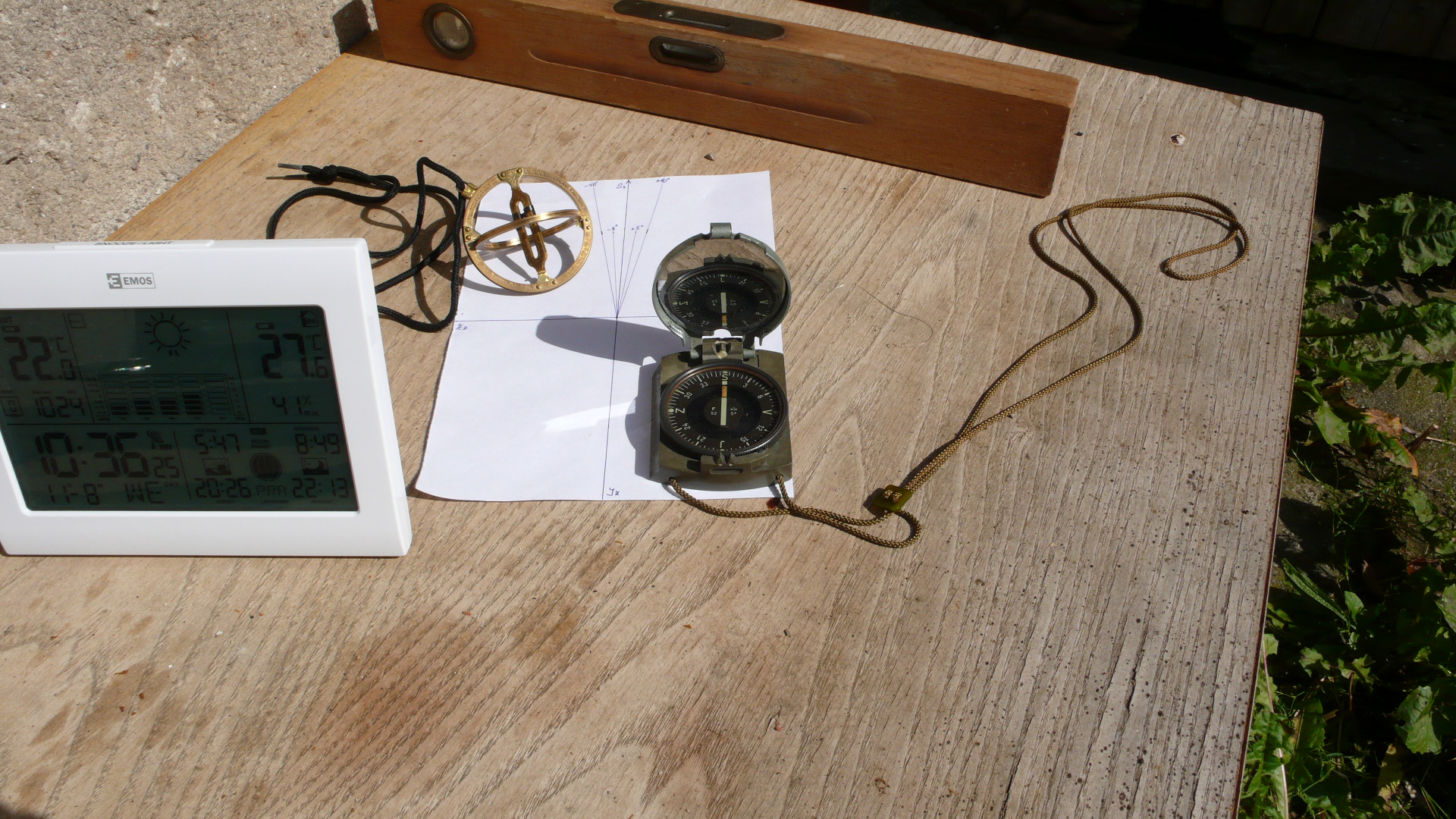

Tak jsem prakticky zkusil určit zeměpisný sever za použití hodin:
No nebudu to protahovat, dopadlo to méně přesně než jsem čekal:
Pásmový letní čas doby měření: 10:41
Na slunečních hodinách odečteno: 9:55
Korekce na letní čas: +1 h
Korekce na polohu: +6 min.
Korekce dle časové rovnice: +5 min.
Výsledný čas dle slunečních hodin: 11:06
CHYBA: +25 min.
Na papíru na fotografii vyneseny světové strany v zeměpisném formátu a pomocné čáry pro případné odchylky od zeměpisného severu. Tento byl poté zorientován k zeměpisnému severu za pomoci pokusu o přesné nastavení magnetické deklinace na buzole (+4°). Až z monitoru počítače se mi povedlo naměřit, že jsem byl pouze na cca +3°.
Okulárně naměřená odchylka: -10°
Korekce na deklinaci: +1°
Odchylka po korekci: -9°
Výsledný zeměpisný azimut poledníkové osy (falešného zeměpisného severu): 351°
P.S.: Určitě by šlo pracovat přesněji, ale to bych musel hodiny zavěsit a k papíru přiložit úhelník. Takhle jsem směr odečítal pouze okem s hodinami zavěšenými nad papírem v ruce ve směru "na úzko", jak bych to dělal v terénu. Navíc pohledem S -> J, abych si pravou rukou nestínil.
Praktický postřeh:
I když jsou hodiny mosazné, obvodový drát a datumový jezdec nejspíše nikoliv, takže ve chvíli kdy byly hodiny položeny blíže buzole než jak jsou na obrázku, již negativně ovlivňovaly polohu střelky.

Re: Sluneční hodiny
Podle mne ses do výpočtu trochu zamotal. Navíc časová rovnice je přibližně teď = -6m20s
Mně tedy vyhází rozdíl v času na 14 minut. Podívej se ještě jednou na znaménka pro dané korekce v daném směru.
Určení poledníku a odchylky tohle metodou mi přijde už celkem mimo chápání. Pomocí slunečních hodin poledník určíš přímo, odchylka bude odpovídat odchylce měření času (opravenou o deklinaci Slunce - ale to je v tento okamžik celkem bezpředmětné - je to v jednotkách %)
