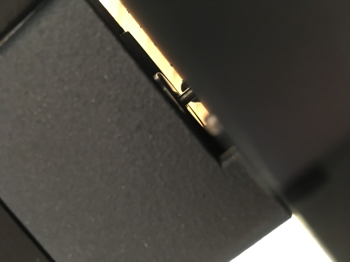

Opravdu. Je tam jen běžná spojka co se používá třeba v 3d tiskárnách nebo CNC frézkách na spojení hřídele od motoru a závitové tyče. Měl jsem to i rozdeklované když jsem kontroloval stav po tom incidentu. Něco jsem vyfotil.

Přijde mi téměř nesmyslné, že krokový motor je přímo na třecí převod. To musí přeci být hrozně nerovnoměrný chod a ten disk musí pružit (v magnetickém poli krokového motoru). Z mechanického hlediska tuhosti považuji za minimální průměr odvalovací hřídelky průměr tak 4-5mm. Tedy převod dejme tomu 1:60. Při 200 krocích motoru na otáčku a dělení na velmi pěkných 256 mikrokroků vychází jeden krok na 0.4". To by sice teoreticky s odřenýma ušima stačilo, ale předpokládá to naprosto přesně sinusový průběh mikrokrokování. A jestli je tam jen běžný dvoufázový krokový motorek, bude to mít nějaké oscilace. Zkus se přes to podívat vizuálně na větším zvětšení.
Druhá varianta je že to, co považuješ za krokáč, je krokáč s planetovou převodovkou. A ta tam taky může zanášet chybu. Přesně proto jsem použil i sekundární převod broušený, v třecím provedení.
