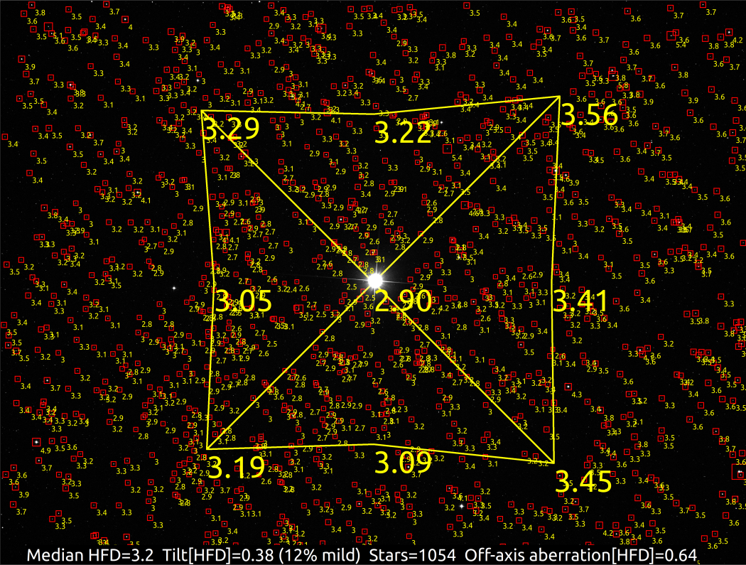

Lepsi to je, ale jen a pouze lepsi, ne vsak dobre.
Ta dvojita cara tam nema co delat.
Screenshot from 2024-04-30 11-41-25.png (158.94 KiB) Zobrazeno 2975 x
Je fajn ze se ti uz dari dat ten astrograf do lepsi kondice.
Domaci ukoly pro astrolamu: ;-)
a) Podivat se na spravne nastaveni BF a na osy (leti to na prave strane).
b) Primar jde otacet v misce ?
c) Zjistit proc tam mas tu dvojitou caru

a) BF by už měl být správně do 55mm. Jediný co by tam mohlo vadit, jsou různé filtry 1mm vs 2mm pro uzkopasmo vs LRGB.
Ten Astap je sice fajn věc, když jsem zkoušel, jiný snímek, pravá strana letěla míň :roll:
b) Primár jsem zkoušel otočit před měsícem šlo to normálně, za pokojove teploty teda. V mrazu nevím (možná to strčit do mrazáku).
c) ta čára nevím co tam dělá, bude to difrakce, je to přesně v tom směru.
Upřímě když to kolimuju přes ten korektor, tak ta část sekundáru co je blíž výtahu se jeví větší (kyne při zasouvání výtahu), asi je to normálka. Nevím jestli budu muset hrabat ještě na sekundár (podle laseru to vypadá, že ne).
Jak to bylo v tvém případě, ladil si primár pod oblohou a průběžně testoval Astapem ten tilt nebo jak?

a) BF, vyrobce pise 55mm. Z osobni zkusenosti (a nejen ja) vim ze se to stejne musi doladit pri foceni aby to bylo jak ma byt. Tu hodnotu 55 beru jen jako orientacni, zvlast kdyz se ve finale jedna o f2.8 apod.
b) rozdil teplot mraz v nasich podminkach/pokojova teplota nema az takovy vliv na material aby slo neslo pootocit primarem.
c) od neceho se ti to svetlo odrazi v dalekohledu
Ja jsem jen peclive zkolimoval OCALem a hned prvni snimek hvezd mi rekl ze je to tak jak to ma byt. Asi jsem mel stesti...
Vyfot klinek sekundar u pavouka a dej sem fotku (tak jak ja jsem to udelal o par prispevku drive)
