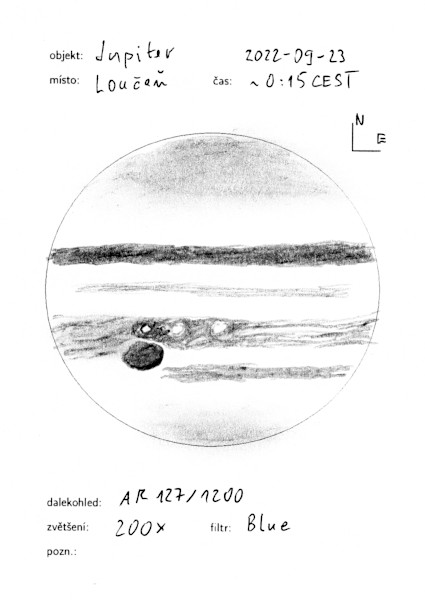

Ve čtvrtek (22.9.) se konečně zase naskytla příležitost vyrazit do terénu. Počasí ne úplně příjemné, docela zima a vysoká vlhkost, obloha trochu světlejší, než bych si představoval krátce před novem. Seeing proměnlivý, chvíli výborný, chvíli nic moc. Na Saturn už nezbyl čas, protože jsem se zdržel při hledání NGC7331, takže jsem zkusil rovnou Jupiter, zvětšení 200x. GRS byla zřetelná už od jedenácti, odstínem i tmavostí podobná jako NEB, SEB širší a méně kontrastní, tentokrát se zdál poměrně široký i na východ od GRS.
Asi od 23:20 jsem zkusil nasadit modrý filtr (ten světlejší Baader), na nezaostřeném záběru se zdál odstín dost intenzivní, ale po zaostření už to tak výrazné nebylo. S filtrem byla GRS mnohem výraznější a stejně tak i pásy. NEB ani pak nebyl moc zajímavý, sice ostře kontrastní, ale bez detailů a s hladkým okrajem. V SEB byla patrná struktura a jak se GRS přiblížila středu, rozeznal jsem v něm postupně tři světlé skvrny: jedna přímo nad GRS, další dvě pak dál na východ. Škoda jen toho proměnlivého seeingu, protože studium detailů se tak omezilo na chvíle, kdy se zároveň zlepšil seeing a dostal jsem pryč sraženiny ve sklivci. Později se taky objevila úzká linka v EZ a další relativně široký pás jižně od SEB.
Chtěl jsem zkusit i oranžový filtr, jestli bych s ním nerozeznal i nějaké detaily v EZ, ale jak jsem čekal, až přestane být pozorovatelná GRS, začal se (před půl jednou) tvořit mlžný opar a nezbylo než začít balit. Tím pádem už taky nedošlo na Mars. Přikládám obrázek, ale je kreslený až doma podle schematických náčrtků, poznámek a vzpomínek.

mike: Dík za kresbu docela zajímavé pozorování. Škoda že jsem nemohl několik dní pozorovat a tak nemám možnost posoudit s vlastním zákresem.
