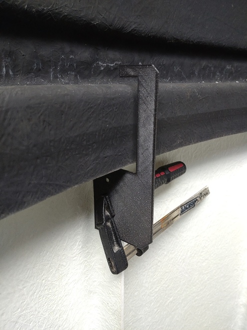

Aleši díky za nabídku. Vytiskl jsem si vzorek z PLA a vyzkoušel se svorkou (viz obr.). Poslal jsem výkres SVG člověku, co mi už něco řezal vodním paprskem za rozumné peníze. Teď čekám na jeho odpověď/nabídku.

Jinak nově povolená příloha SVG mi nešla umístit do příspěvku , STL šla :) .

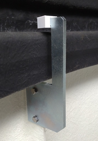

Takhle to vypadá hotové. 4 kusy vyřezány vodním paprskem z 6mm ocelového plátu a galvanicky pozinkováno rychle a za pár korun :D (funguje jen ten další telefon) a adresa je Sazečská 346/3 - úřední šiml jim jen změnil ulici. Ten vytištěný plastový vršek je "odhrnovač" zapomenutých věcí položených na okraj kupole.

Příspěvek od alda »
Radime hezký, podle té hrubosti materiálu by to neurval ani tankem :-).
